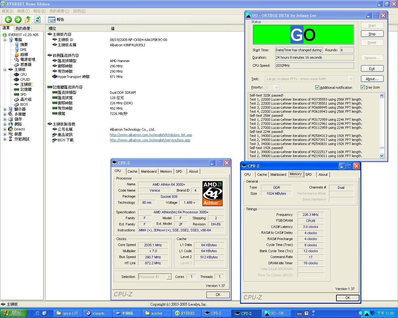

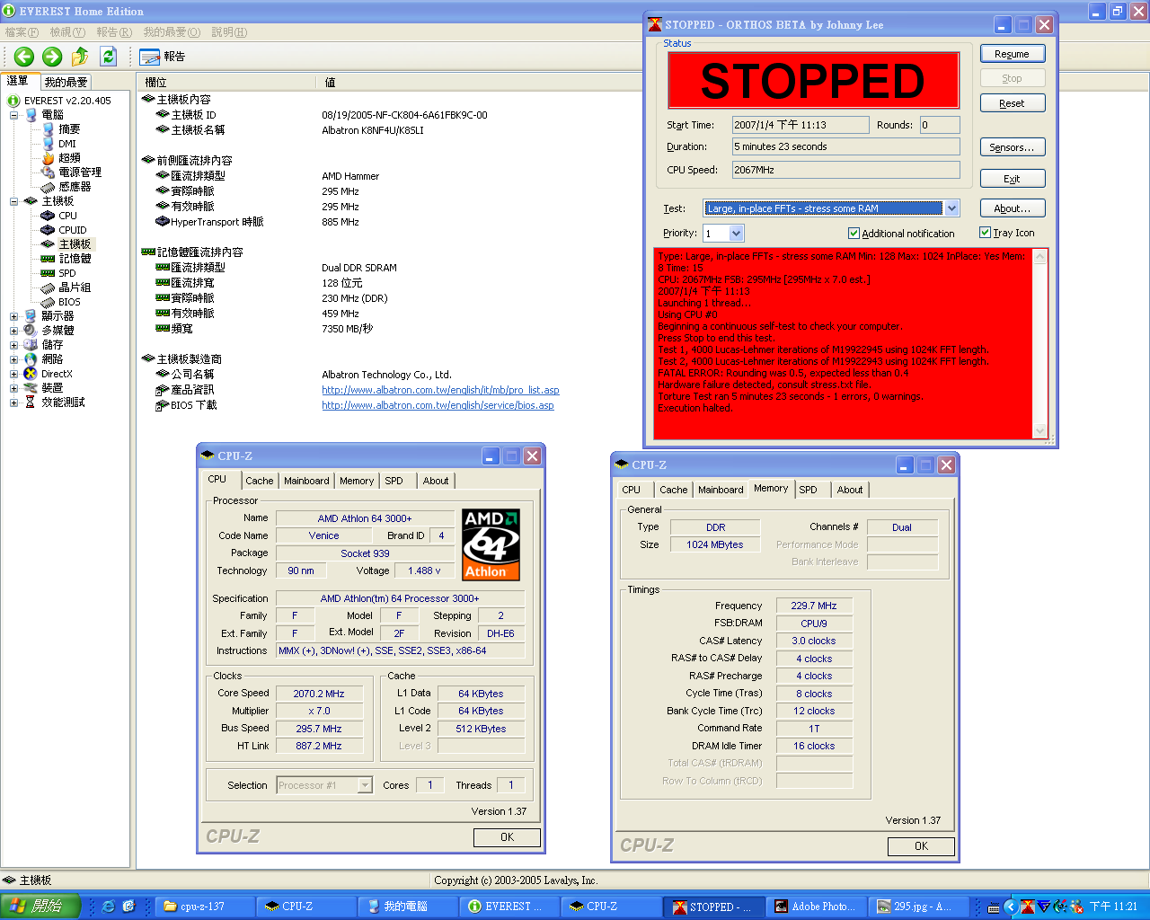

昨天板子已經回來了 補上外頻測試
chipset 不加壓 外頻只能穩跑 280
chipset 加壓0.1v 外頻可以多超個 10
外頻穩跑 290
外頻 295 就不穩了
小結
優點: 1. 便宜 好買
   2. 超頻性還不錯
缺點: 1. 不能穩上外頻300
   2. cpu 電壓不能降 只能加 且選項僅有 5% 10% 15% 3個
   3. 板子太小
   4. 沒有視窗下更新 BIOS 的軟體
