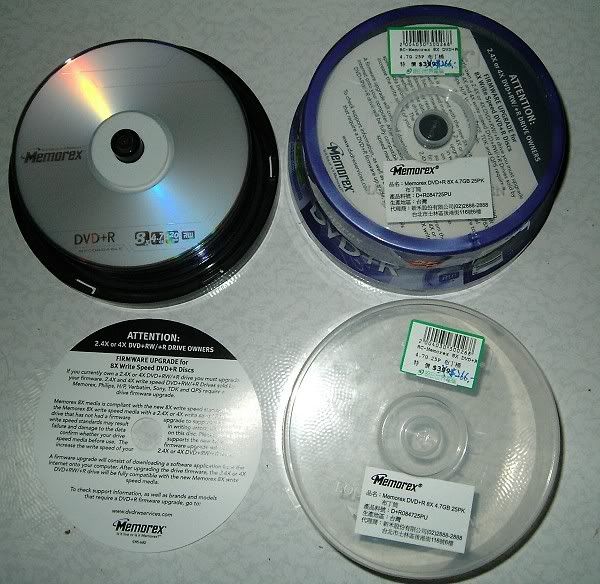

Memorex 剛去看已經沒了
是有人大量掃貨嗎?
我只買一組 Memorex 8X DVD+R 100片裝 ,不算掃貨...
是25片布丁筒x4的,還好,銀色版面寫字方便,
開了一筒是中環CMC MAG E01,
上面貼的標籤寫明日世界電腦。 25片266元,
這一批百片3xx~4xx的,可能是同一批,但包裝不一樣。

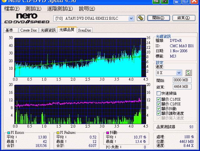

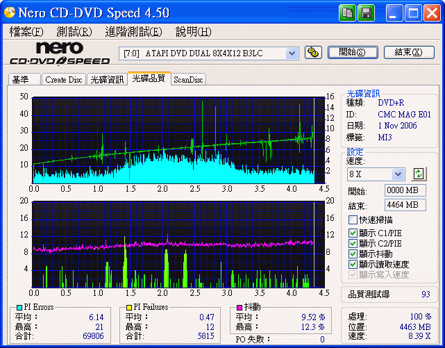

一般來說,中環+R只要不是布袋片或有刮傷什麼的,
保存性和測試數據都還可以,頂多降速燒, 而-R就難說了!
因我燒錄機是 BenQ 800A + USB外接盒,
USB外接的狀況會比較多,OS穩定性很重要,只求燒錄時不要掉資料(影片會馬賽克一下)
所以只用CDCheck比對檢查,很少用Nero Speed測數據了,只有買一批時測個1~2片,
因為就算Nero Speed測出來好,會掉資料的照常掉。
這次在燒錄前已到工作管理員把可以關的程式都關掉,用CDCheck比對都沒錯誤。
內接燒錄機的Nero Speed測試數據,大多會比USB外接要好
這是 Sonic Record Now 8X燒的,800A會讓燒錄面有甜甜圈
這是Sonic Record Now 4X燒的
PS. 若BenQ 800A燒-R的,變FBI片的可能性還蠻高...所以不敢買359元的-R。

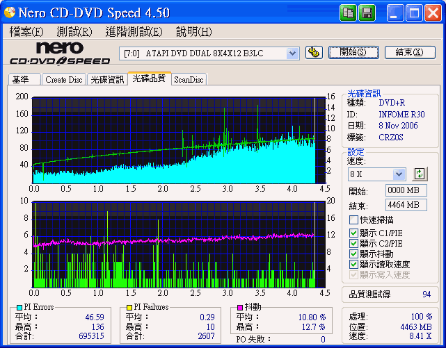

這是在光天利網站買KOKOLO 8X +R 全白色版面,100片 550元
買了之後隔沒幾天就變成650元
我是買了KOKOLO 8X後.....才看到Memorex +R 百片459元...
同樣的系統同樣的燒錄軟體來比,才較容易看出片子的差別。
Nero Speed測試 KOKOLO 8X INFOME R30
BenQ 800A USB外接, Sonic Record Now 4X燒
