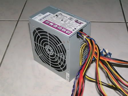

非常感謝0926867860兄的寶貴經驗分享,您的建議小弟有抽空試過,就是12CM風扇改成『抽風』。但是發現Everest偵測主機板溫度有升高,每次升高的數值都不太一樣。而CPU本身則是高個3度左右。其實小弟倒不是擔心主機板跟CPU的溫度,因為超頻幅度不大。比較擔心的是12CM風扇改成抽風的話,下方的Power冷空氣的來源不曉得會不會喪失。我的Power是這種的:
所以熱空氣可能比較難往機殼的前方排出。還有一點就是小弟的『右側8cm風扇』 目前設置也是『抽風往外吹』,不曉得您的右側風扇目前也是這樣設置嗎?
