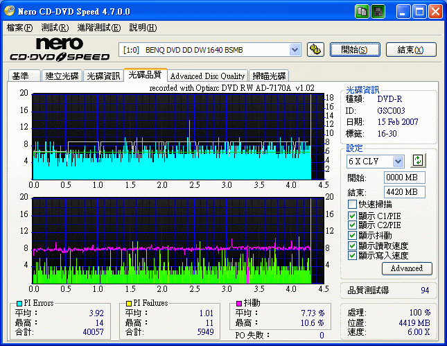

但我在回信給你的時候也明白提出,當我EaglePower 8X燒錄時產生甜甜圈確實影響了PIPO測試的數據
當然PIPO測試的數據也許不能完全反應燒錄碟片的絕對品質
但至少在同一個環境下測試可以反映出碟片的相對品質
所以PIPO的測試對我個人來說仍有一定的參考價值
(不然除了還有以保存時間長久度之外我也想不到有什麼方式可以反應出光碟燒錄的品質)
我直接以這次收到的片子燒錄的測試結果做比對說明:
EaglePower 8X燒錄:
EaglePower 6X燒錄:
兩張圖的數據差距頗大,剛好挑到一張燒得還可以的片子比對
不過我的重點在於甜甜圈現象確實可能影響了光碟品質(從8x那張圖前段數值暴增處可看出)

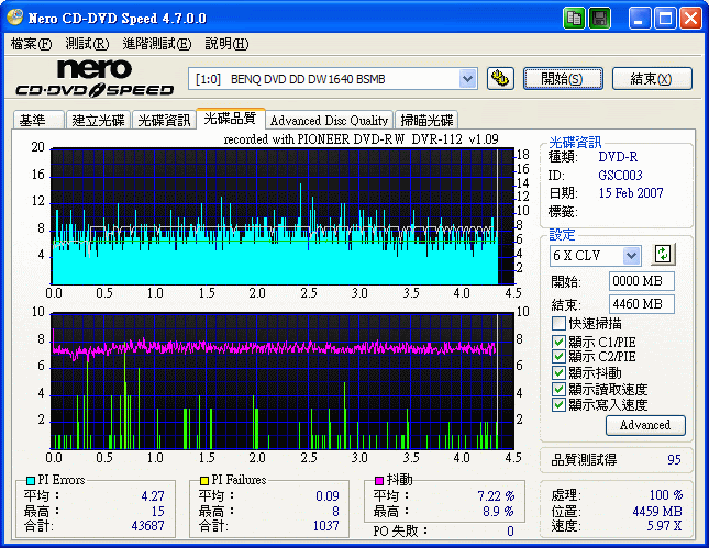

最近注意到EaglePower 8X DVD-R 在 Pioneer 112 4X燒錄
10片有6片4g以上讀取都會有問題,讀取速度都會呈現極不穩定的狀態
還有一片出現PIF...
之前用Cursor好像沒這問題
