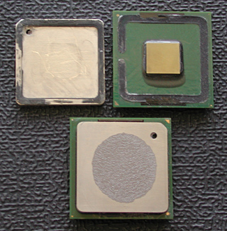

續上圖
還沒塗抹的樣子
擠好了 有點小多的樣子,不過還好 可以用工具"葛"一些掉
準備動手術
就是這麼Easy,但是得耐心花點時間 (****詞:只融你口 不融你手 = 只碰你手,不沾你手 )
續上圖 (接下來就裝你自己喜歡的散熱器,反正就是不要原廠的 )
對照一下 Arctic Silver 原廠的提供 範例塗抹方式 (較舊的範例)
報告完畢[/SIZE]

工具看起來好像不錯,下次有看到再買一組來玩玩好了
美術社就有賣了哦...也可以先塗好再裝...
如果有軟墊的話,個人建議先塗好再裝,施力施工方便

chaotommy
您的住址: Vancouver, Canada
文章: 15,006
隨便一張名片也可以
不需要去買啦
不然散熱器本身也就夠了...
CPU表面上一點
散熱器放上去(別扣)
然後左右移動一下...OK 結束扣上去

fsaa3dfx
fsaa3dfx的大頭照
文章: 14,365
作者chaotommy
隨便一張名片也可以
不需要去買啦
不然散熱器本身也就夠了...
CPU表面上一點
散熱器放上去(別扣)
然後左右移動一下...OK 結束扣上去
哈哈 這樣才比較講究啊
不過 名片上可能會因 材質軟硬度 以及 可能也會有雜質名片上的小紙屑有使用上的疑慮...

cpu不是要整面都塗嗎?
圖中都只有一圈?
舊 2006-09-03, 05:55 PM #17
s8728860離線中
fsaa3dfx
fsaa3dfx的大頭照
文章: 14,365
作者s8728860
cpu不是要整面都塗嗎?
圖中都只有一圈?
Arctic Silver 原廠官方,也是只有塗一圈
因為 散熱器壓下去以後 就散開了
請見範例 http://www.arcticsilver.com/arctic_...nstructions.htm
