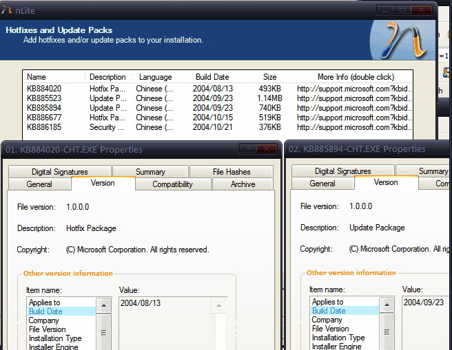

謝謝tiby兄, 另外再問幾個笨問題, 像這種fix在抓下來後的建立日期不是以你存檔日期為準嗎? 如果再執行nLite會不會因為日期錯亂而發生錯誤
需要在下載前把電腦日期改成跟微軟的發佈日期一樣嗎? (我只會這招 )
不用這樣麻煩哦
nLite 內排列的日期是以hotfix 內的紀錄為準,跟我們下載的時間點妹有關係~
這樣看就明白了↓
