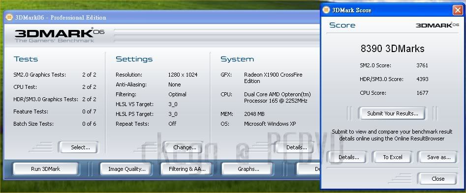

我跟你用同一塊主機板,以X1800XT組CrossFire,3DMARK06我直接測分數還有7千多分,不知道為何X1800會贏X1900耶
詳細配件如簽名檔
另外A8R32-MVP有新版的BIOS你要不要試試看阿(0311)

因為你的 CPU 的關係... 所以分數比我高
第一篇手誤... BIOS 已經是 0311 不是 0133

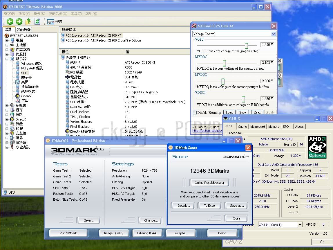

剛吃飽飯休息一下, 補一張圖. 165 oc 2250Mhz , 1024x768 No AA No AF

來了.... 死命的超 超 超超超

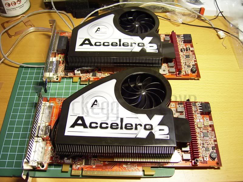

主卡(X1900 CrossFire Edition) OC Core 670Mhz @ 1.45V / Memory 810 Mhz @ 2.1V
副卡(一般卡 X1900XTX) OC Core 700Mhz @ 1.45V / Memory 830 Mhz @ 2.1V

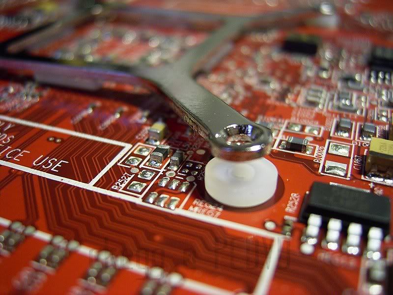

裝上 Accelero X2 後, 上為主卡下為副卡. 主卡安裝時因為X2記憶體散熱膠片只附八個... 缺一個給 CF 那個晶片, 只好去剪其它的散熱膠片

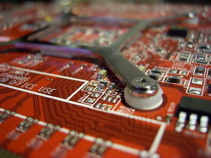

背板 X2 是直接鎖, 沒有用背後的支撐架. 所以安裝時想裝回原廠的支架的話墊片要這樣墊
再鎖上就可以了. 所以說 X2 + 原廠支撐架是比較好的組合.

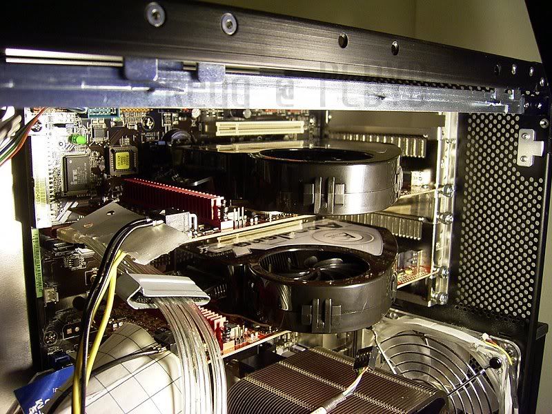

裝上電腦測試
3D Mark05 @ 1024x768 No AA No AF
3D Mark06 @ 1280x1024 No AA No AF
全程 X2 開 100% 全速, 兩張卡溫度最高 60, 但前題是我裝了一個 12CM 的風扇在兩張卡上面吹..
不吹的話, 北橋會超過 60 度過熱. 所以說, 使用 X2 的話, 機殼的對流一定要很好..
