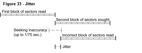

音樂光碟的規格紅皮書在 80 年初期制訂的時候,它設計了光碟上的單位一個 sector 是 1/75 秒,包含了 2352bytes 的資料,而這 2352bytes 的資料全部都是音訊的資料,沒有位址同步 synchronization 的資料,標明這個 sector 是幾分幾秒的位置,所以光碟機在讀取的時候沒有辦法知道現在在讀的這個 sector 是不是我要讀的那個 sector。
這個缺陷到了資料光碟 CD-ROM 就有改進,每個 sector 的開頭都有 sync 的資料欄位,可以準確的定位每一個 sector。
而紅皮書規格規定讀取頭的定位準確度要在 1/75 秒以內,但是有些光碟機會遠遠超出這個容許範圍,所以當每次光碟機讀取一段的 block,把 buffer 填滿等待寫入硬碟以後,接下去讀的時候,它沒有辦法準確的定位至上次結束的位置接著繼續下去,它可能往前多讀了幾個 sample,或者往後少讀了幾個 sample,這個現象舊稱為 jitter,更好的說法是 offset。
多出的 sample 或者少掉的 sample 在音訊上就會變成重複的跳音或者是缺陷的爆音。

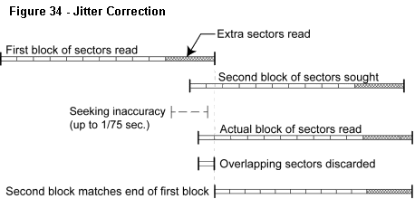

而解決的辦法稱為 jitter correction 或者 offset correction,也就是每次讀的時候,都先多讀幾個 sector,下次讀取時再和上次結束的末尾 sector 裡面的資料比對,找出一致點,確定接下去的資料是從哪裡開始,這樣就可以避免 offset 的問題。
如果光碟機本身具備這個功能,可以確保每次讀取的時候開頭的 offset 都一樣,也就是可以無縫的連接下去,這樣的光碟機我們稱為它有 accurate stream 的功能。
以上就是 jitter/offset correction 的意義。

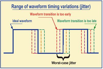

是的,您說的這個是時基誤差的 jitter,它會發生在 AES/EBU, S/PDIF 等數位傳輸介面,和 D/A 的轉換過程。關於這種 jitter,可以搜尋過去的討論,還有大大畫了很棒的圖,可以一目了然 jitter 的影響

但是不是說此時就不會受到其他 jitter 影響,你播放硬碟裡的 WAV, MP3,此時用的是音效卡上的 D/A,而這個 D/A 工作的時鐘準不準,jitter 大不大,還是要問你音效卡上的震盪器產生的時鐘
如果你是備份成一片 CD 播放,那麼燒錄過程中的電源穩定等等許多的因素,都會影響燒出來的光碟片的 jitter(pit/land 的長度),而這個 jitter 會影響系統工作時鐘的穩定度(原因說法有很多種,譬如說 CD Player 的 servo 有反饋機制,會視讀取的 buffer 填滿的程度調整旋轉的速度,保持一個穩定的輸出量,不規則的讀取時間會造成 clock 的變化),進一步影響輸出的 clock,使得最後 D/A 的時候,音質產生變化。
所以可以說 jitter 無所不在,一直都有影響,只是來源不一樣,程度不一樣
