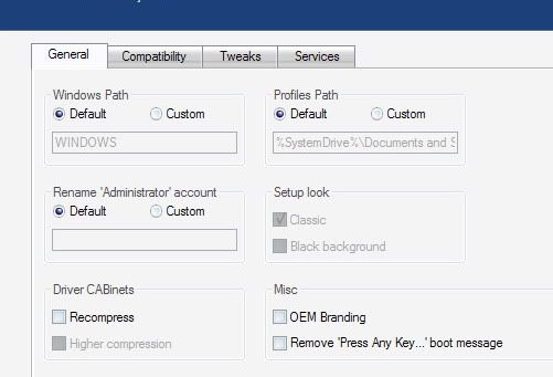

拿去!! 看第三篇
http://www.pcgamma.com/showthread.php?p=74787#post74787
正好今天上傳的
是我從微軟的下載中心一個一個抓的,全都是for xp sp2的中文版hotfix (57個)
不過chyx741021兄提到的方法也行, 看了一下有些hotfix 遺漏沒全列上去
附檔是我在nLite所用的設定,匯入套用即可
每一版nLite出來我都當白老鼠,現在這設定我覺得ok,系統使用起來也沒什麼問題
不過我用的是英文版xp,瘦完身剩300多MB
中文版xp在這個Rename 'Administrator' account 的地方最好是保持預設值
不然做出來的cd 安裝到一半會failed (屢試不爽, 不過RC3成功過一次)
