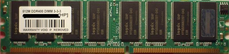

我是用創見很少人在用的顆粒是現代bt-d43應該聽都沒聽過吧!(創見大約在年初有出過一批ddr500就是用這一批號的顆粒,如果沒記錯的話。)

對了....我是用創見ddr400512x2 2.5 3 3 7 2t......... 1t是可跑不過要電它+0.1v(終生保固.不怕壞.超它)....不然SUPER PI 1m都過不了........大大你是跑1t嗎...那記憶體如果跑2.76v不知會不會燒了或不穩或後遺症.......好想挑戰....因為我原auto是跑2.56v....把它加0.1v(everesthome看是2.66v)開1t才跑過SUPER PI 1m...挑戰32m掛在半路....有一次剛好掛在最後依個文件(24).好氣呀.......想說加0.2v應該可跑完.......但怕會燒了或不穩或後遺症.........是我多心了嗎......

原來是dt-d43怪怪的@@"....................
