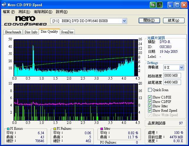

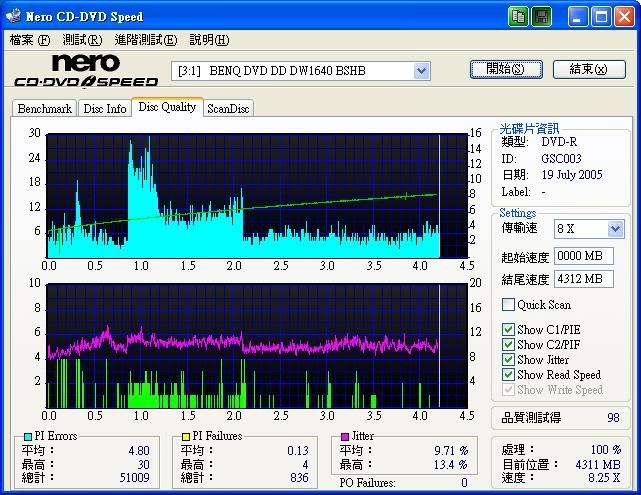

嗯!!這樣應該沒有人要去搶了吧!!
有空再去搬一桶攤一下成本
上回299的時候買了一桶,用BENQ1640BSHB燒起來還不錯說
不過換成BSIB燒起來就不太理想。NEC3520A305燒起來不理想,304就還好。ID CODE好像是GSC003板上有網友貼過測試圖...
上次測的BENQ1640BSHB
nec3520A304
此文章於 2005-08-19 07:27 PM 被 xingxing 編輯. 原因: 補圖
