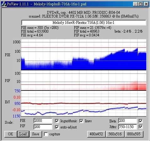

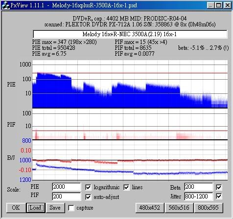

Melody 16x DVD+R(ProdiscR04)
NEC 3500A(2,19) 設定16x(可是最大只到10.2x, Ave:6.2x)
Plextor 716A(1.06) 設定16x(可是最大只到13.8x, Ave:9.5x)

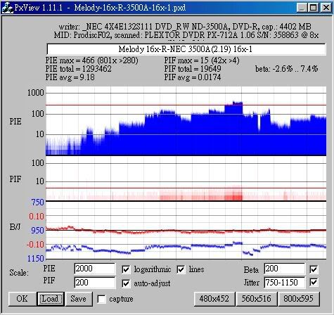

Melody 16x DVD-R(ProdiscF02)
NEC 3500A(2,19) 設定16x(可是最大只到13.3x, Ave:9.8x)
