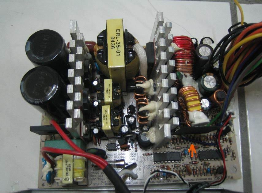

abcpanadol兄...
請教一下關於被動PFC是在哪個部份呢?
敎我敎我啦...@@"
左下角, 長得像變壓器的那一顆

這顆沒有被動式PFC吧
to misa
橋式整流和功率級的半橋式變壓線路不一樣啦
左下角那顆該不會是所謂滴common mode choke吧,主要用途是EMI。如果那顆是PFC那麼這家的EMI不是太好、就是根本沒做囉。所以我認同 shukae大大的說法這顆是沒有PFC滴。以售價1000元來說,我買不下去。沒那個價值,成本不到500元滴東西。=.=

作者shukae
這顆沒有被動式PFC吧
這顆沒有被動式PFC
是我看錯了^^|||

抱歉,借一下樓主的圖
小弟的power也是這一顆,不過最近有點不穩
拆開發現紅色箭頭位置的電阻不見了,剩兩隻腳
電阻編號是R-41,在跳線旁那一顆
不知道樓主手邊有沒有實機或拆過知道的網兄可以幫忙一下
看一下電阻值或色碼,感謝

作者mkioo
抱歉,借一下樓主的圖
http://img.photobucket.com/albums/v78/mkooo/power1.jpg
電阻編號是R-41,在跳線旁那一顆
看一下電阻值或色碼,感謝
炸電阻

作者sakuraji
左下角那顆是EMI的過濾原件沒錯
其實也不能說賣1000多太貴或怎樣的
畢竟高瓦數的東西少人買, 也要做市場區隔
廠商在利潤最大化下, 當然不會賣得便宜
很多廠商同一片電路板就可以做250W~550W的產品
只是可能高瓦數的零件多了一些規格不太一樣, 成本其實差不會太多
可是商品定價就是這樣, 少人買的就會賣比較貴~~
多人買的就會很便宜

作者mkioo
抱歉,借一下樓主的圖
電阻編號是R-41,在跳線旁那一顆
看一下電阻值或色碼,感謝
這張看的到嗎????因為箭頭不太清楚.....看的到而不清楚我在寄大圖給你
對了,我的是335W的,不是385W喔.....

作者小壞蛋
http://whydan.myweb.hinet.net/power4.JPG
這時候突然覺得有相機真好用
感謝小壞蛋兄,看起來好像是390K
謹慎求見,還是麻煩壞蛋兄寄大圖給我
請收pm,謝謝
