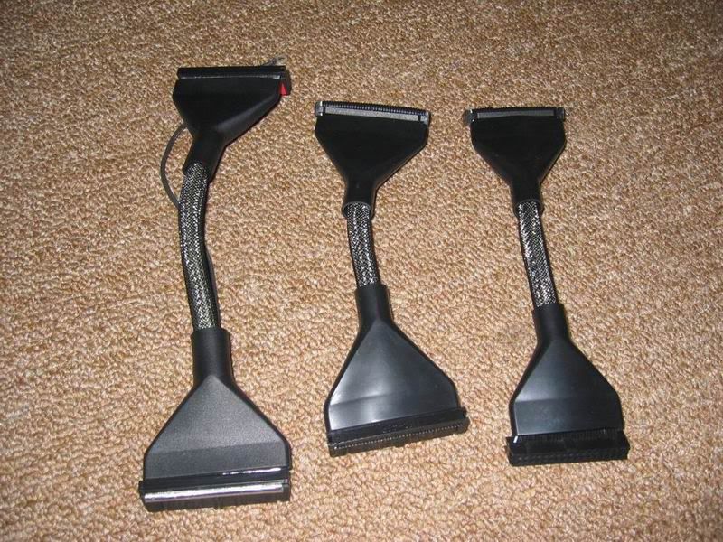

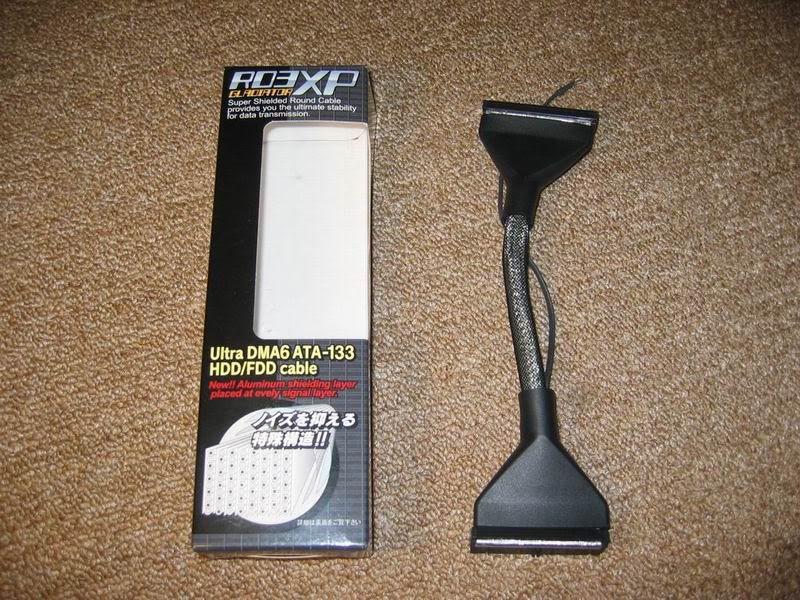

DIY的樂趣及成就感是花錢買成品所無法比擬的
小弟也自己作過IDE排線
RD3xp(買的)
右邊2條是小弟作的
舊 2005-01-29, 03:36 AM #18
Ginhoga離線中
vchou
vchou的大頭照
您的住址: High Male
文章: 3,982
RD3X 多一條線是接地的嗎?
好像沒看過市面上的現有這樣的構造
做的很漂亮
