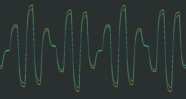

20K Hz sine wave, NOS, EF400 RCA output
往好處想,NOS 下也沒又 phase shift
但是,20K Hz , 長成這樣
這台 NOS 模式下,DAC 經過 I/V 轉換後,沒有 LPF (low pass filter)?
很不照奈奎斯特定理去工作的男人

作者jenchan201
https://i.ibb.co/ycKhs94G/Sine-wave-20000-Hz-NOS.jpg (https://ibb.co/MxK8NvBW)
但是,20K Hz , 長成這樣
很不照奈奎斯特定理去工作的男人
NOS後也沒辦法LPF, 工作點設定是一樣的.... NOS會導致noise和聲音信號在類似頻段吧

這是 EF400, NOS 模式, 0dB 4410Hz sine wave
可以看到它的波形,就是爬樓梯,一階一階爬
它往上爬的時候,在登頂之前、不會再掉下來,努力爬上頂
上頂之後,往下降,一階一階降,但是,到谷底前不會回頭再往上升
周而復始,一個 sine 又一個 sine .......賽...賽...賽...
上坡下坡,不走回頭路的男人

本樓的測試,在下有個烏龍
CH-1 黃線的 peak 值較大,那是在下便宜的示波器的問題
交換 EF400 的 R 與 L,還是 黃線的 peak 較大,所以是量測的問題
不貴的 USB 示波器
定性看一看吧
定量就不夠格了
