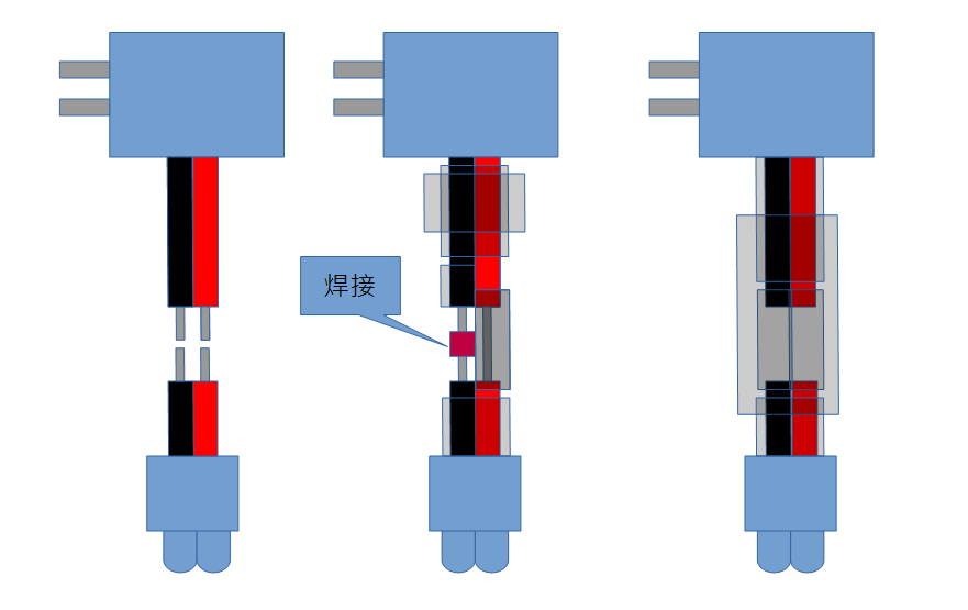

wyle
加入日期: Jan 2009
文章: 1
想到的做法是
1,取中間剪斷
2,四條線可分別撥開一小段,約0.5cm
3,分別套上熱縮套管,
3-1,熱縮套管放進兩芯線變壓器端,
3-2,熱縮套管放進兩芯線充電端,
3-3,放進比3-1,還更大一點的熱縮到變壓器端,
3-4,剪段位置處,各放四個最小的熱縮套管
4,焊接兩條線
5,吹風機吹兩條線的熱縮套管
6,把3-3套管移到剪段處上
7,吹風機吹全部套管
舊 2020-09-30, 09:24 PM #14

謝謝大家提供的各種建議,特別是感謝wyle兄還畫了詳細的圖解 ,小弟會依手邊有的工具,參考大家的建議選擇較好的方法施做,再次謝謝大家
