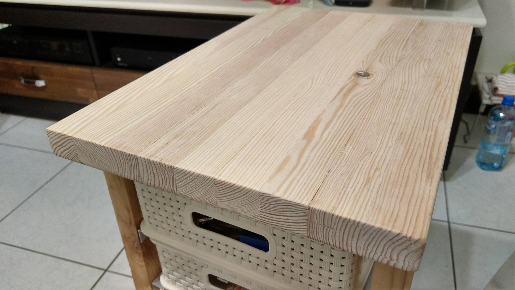

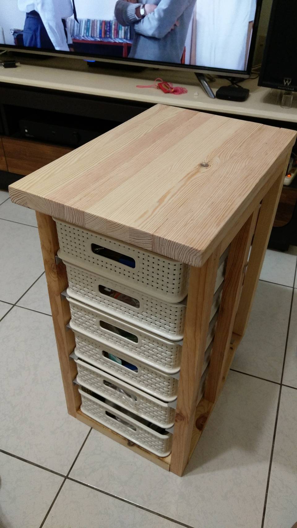

沒有啦,在家做一些小工藝品diy的桌子
會放一些工具甚至是利器
偶而會放一個不輕的電鑽台
雖然大多會放切割墊,但難免會碰撞到
然後也會用到一些油彩
怕原木沾到不好擦
所以想找耐一點的塗刷方法...

沒有啦,在家做一些小工藝品diy的桌子
https://i.loli.net/2020/05/21/cvHyDxCAIVTR3Wg.jpg
https://i.loli.net/2020/05/21/rKRmnZ7gkEvaqsY.jpg
會放一些工具甚至是利器
偶而會放一個不輕的電鑽台
雖然大多會放切割墊,但難免會碰撞到
然後也會用到一些油彩
怕原木沾到不好擦
所以想找耐一點的塗刷方法...
我之前diy家具時也是這種松木實木然後自己刷透明漆,想說比較好看跟有光澤。
但也不知道是不是方式錯誤還是漆太爛,沒多久就掉漆了一塊一塊的 沒辦法像一般家具那種已經塗好的都不會掉漆。
當時我還乾了再刷反覆刷了好幾層。(難不成塗太厚也不行?)
