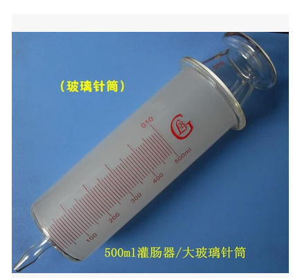

  這看你需要多精準,如果精準度要求較高,可以使用灌腸針筒500ml:
  你說一次要灌100ml,這種針筒抽一次可以灌五罐,而且還挺精準的,
如果要求並不高,可以使用洗瓶500ml:
  洗瓶雖然精度不佳,但也不會差太多,兩種方法提供你參考!
