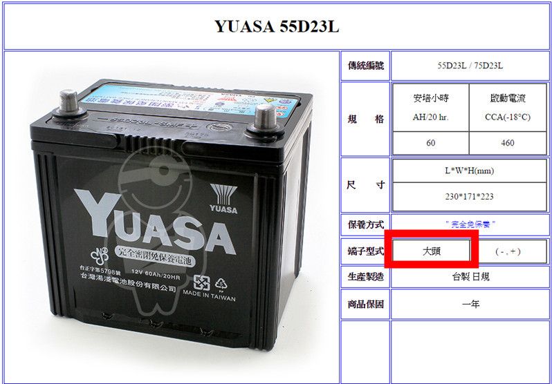

剛剛看了拍賣,發現這東西有分大小頭,但是車子現在不在台北沒辦法看是哪一種
車款是2011年的Mitsubishi Colt Plus最陽春版,請問有人知道是大頭、還是小頭嗎?

您附的圖裡面不是說小頭只適用某車型嗎?
原來你說的是電瓶開關...
害我以為救車電源的夾子還有分大小...
作者滑過

作者滑過
如果是55D23L這顆,是大頭。問一下賣電池的最清楚。

作者flwing
http://i1237.photobucket.com/albums...wing1/Snap2.jpg
查了一下,原廠好像就是配55D23L這顆
感謝提供資訊!
