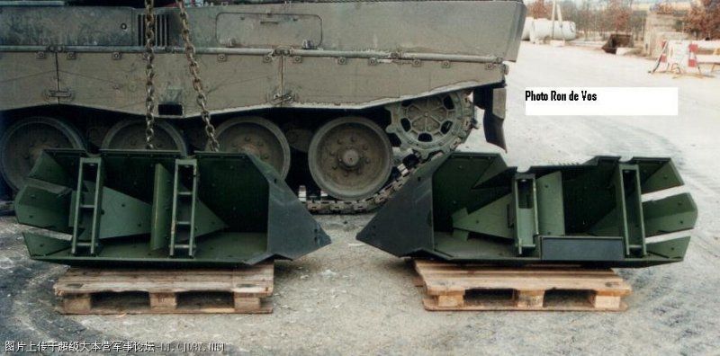

kize
kize的大頭照
您的住址: 魯西伐
文章: 1,103
作者izumo
影片中反政府軍
使用針對反應裝甲的串列式成型裝藥彈頭(PG-29V)中間那顆
前端彈頭會先誘爆反應裝甲
接著後端HEAT本體再肛進去
這種砲彈實在太恐怖..
像豹二這種反應裝甲+大洩流空間的作法,不知有沒有用.
看起來比緊貼在車身上的薄盒子可靠~
