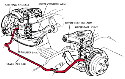

過粗的防傾桿的確會扯壞鈑件, 但是我比較擔心你講的是這個?
還是紅色這個?
因為前者跟懸吊可以說是沒啥關係了, 他是車體強化桿.
後者才是防傾平衡桿.
