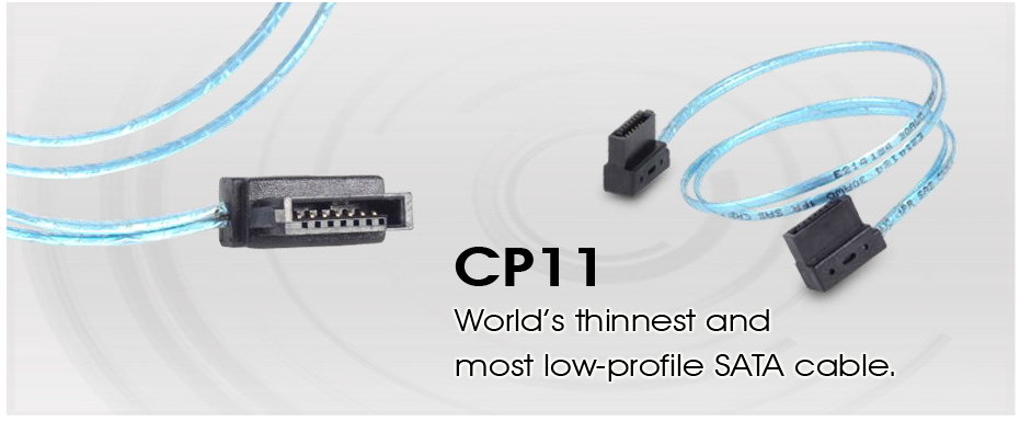

作者PROVIDENCE
的確...兩害取其輕
不過零售市場好買到的安費諾線材用在ITX機殼上 都太長了
或許...如果不要搞那塊佔掉一整面的供電模組 一切都有解了
雖然ROG就不ROG了..
或者暴發戶的解法~完全不上硬碟
直接用大容量 M.2 SSD 就好
有解喔
買超短線SATA?
http://www.yodobashi.com/DOS-V%E3%8...0007_0000001071
或銀欣欣出的薄型SATA? CP11
http://www.silverstonetek.com.tw/pr...pid=445&area=tw

有了~有了 這個CP11 一切有解了!! 感謝 vostro
照著這張圖一樣貼著PCB從Dimm下方的縫穿出去用顯卡遮著 順便用深色蛇皮網包一下
腦中跟IN WIN 901 搭配的畫面慢慢出來了
