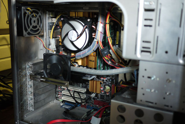

今天決定先上一個 PCI 風扇 對著北橋吹看看。
如果過幾天都還沒發生當機自動重開的話,
應該就是北橋過熱的問題了 = =

結論…還是會當機重開。
而且很怪的是,我發現剛開機進 Windows 一陣子時都能正常重開機 (warm boot),
可是如果放著讓他久了一點後,大約半天一天吧?
再去重開機的話,就會再起不能 OTL
感覺問題真的很大說…囧
有考慮吧記憶體處理器賣賣,板子扔了升 Haswell 好了。

請問你加裝的那顆扇是幾轉?牌子?接幾v的?
這種小風扇轉速如太低,距離又遠的話,沒啥用的說
