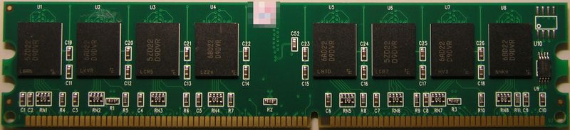

對岸就常見到把記憶體上損壞顆粒以其他還能運作的正常顆粒來取代,
二年前在淘寶購買3C商品時無意間看到一些雜牌的便宜記憶體(DDR400 1G NT.135),
當時國內同規格但原廠的都還有1000上下的價格,
雖然對岸賣家有提供換貨與保固,但來回郵資已可再買兩支了,所以懷著好奇心與好壞風險自負的心態買來試玩,
當初購入四支,正常可用的有三支,目前已運作二年多仍正常,但上面的顆粒就真的是八國聯軍了
(其他幾支因有知名大廠顆粒就不貼出了 )

…當初購入四支,正常可用的有三支…
 新品良率 75%,感覺不是很理想呢…,如果人在大陸倒是可以考慮。

作者不笑的老K
在二年前正廠DDR400 1G一支都要千元左右的時候,
一支僅135元的雜牌DDR400 1G也不好再苛求什麼了,
當初會多買也是賭其良率,心想只要有一支正常可用就行,
也抱著那種倘若都不行就當花錢買經驗的心態,
沒想到能有3支可正常運作,在我來說已是相當值得了

作者qtwred
http://i209.photobucket.com/albums/...zps375c93e5.jpg
COOL
我就是想這樣用
