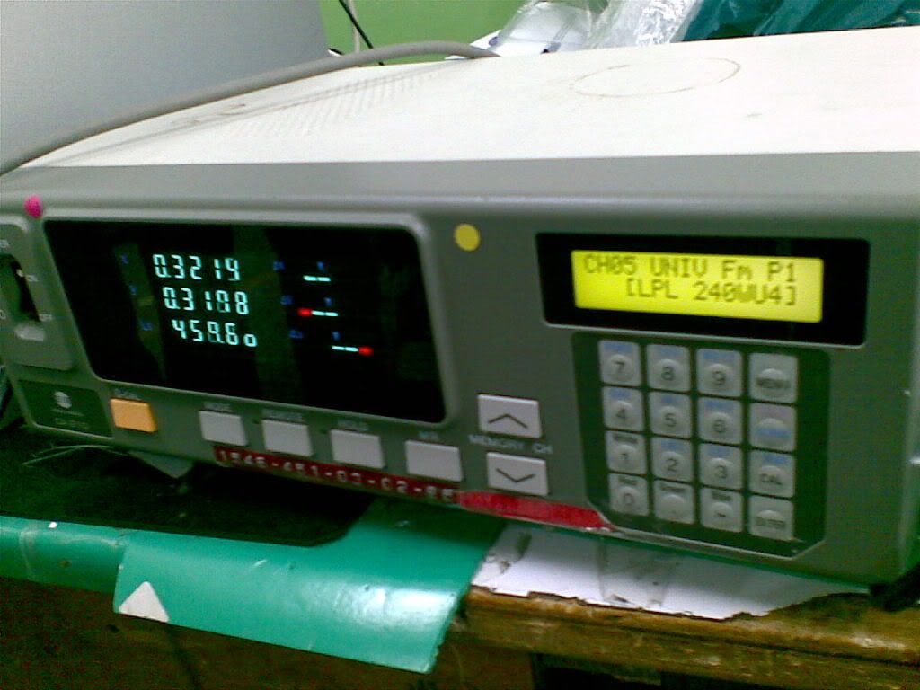

第二次上台北,9:30分到達大世科,台灣HP、新加坡HP等各界人士約20人先開了一場會議,由我提出各種問題,再度歸納出幾個重大缺失準備檢討改進,並由工程師拿著維修工具,專業教色儀器等一起再度開箱換回來的43台螢幕。
第一台就是重大問題,螢幕有兩個地方有異物,LG與AOC均表示非常驚訝,由於面板出場前會有QC,AOC組裝完成也有QC,這種明顯瑕疵應該不可能出現。
第二台,螢幕右邊偏紅,不嚴重擔人眼可辨,工程師拿出教色器讀取九宮格各部位顏色數據,由儀器判讀出的確右邊偏紅,但是在ISO規範內。
第三台,又是螢幕內有異物,直接pass,HP新加坡總部的大頭與AOC和LG的臉色頓時沉了下來,HP發難,這的確很誇張,2/3的機率。
第四台,開了一下機,我看沒有異物,也沒亮暗點,直接說偏紅,教色儀器再度上場,的確右半邊偏紅,但還是在國際標準之內,由於上三台螢幕內有義務機率太高,既然HP都發難,我再補上一槍,雖然儀器測量在標準之內,但是肉眼看得到就是有問題,有人不死心,說等30分鐘後熱機完全再試,工程師設定好螢幕的burn in mode後,大家再搬一台來看看,不過此時大家都在七嘴八舌討論問題,我一眼看到,為什麼那台正在burn in mode的螢幕(不用透過電腦訊號,也不經過韌體教色,一切為面板預設值)所秀出來的白色非常的一致,立刻詢問為什麼?最後大家歸納到AOC出場較色有問題,可能儀器基準跑掉,工程師立刻拿出儀器,手動修改,終於一台漂亮的螢幕出現了.....

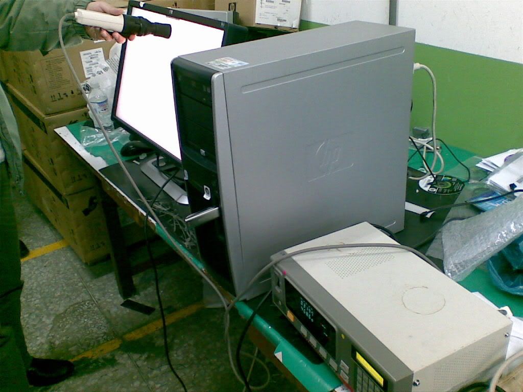

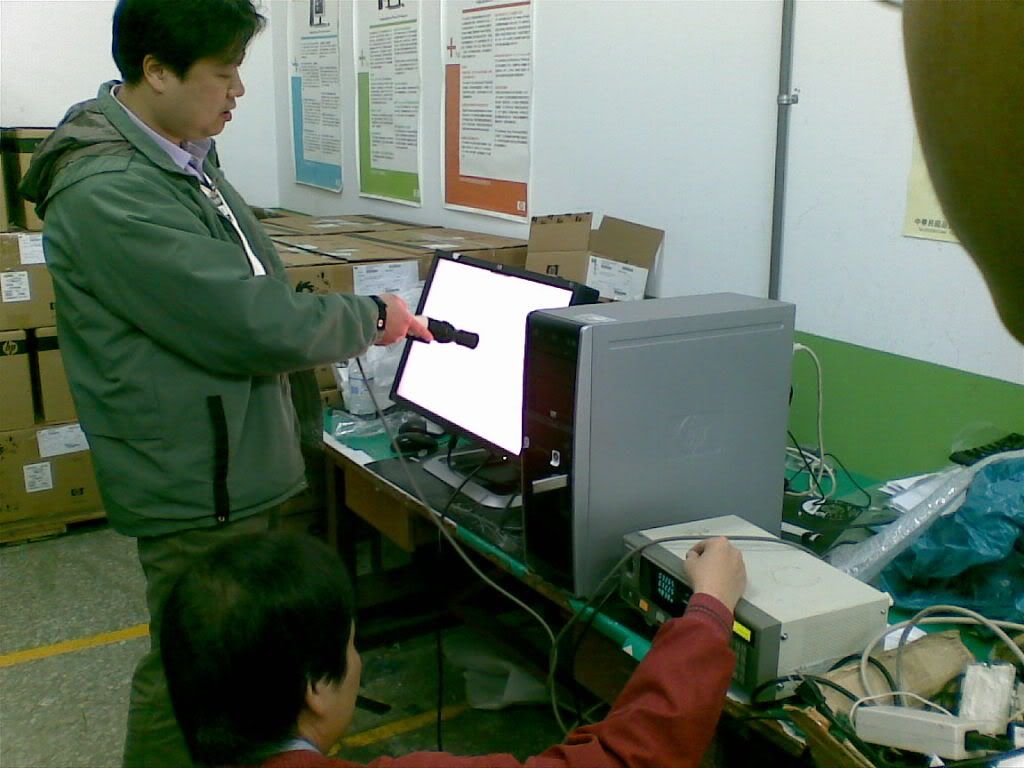

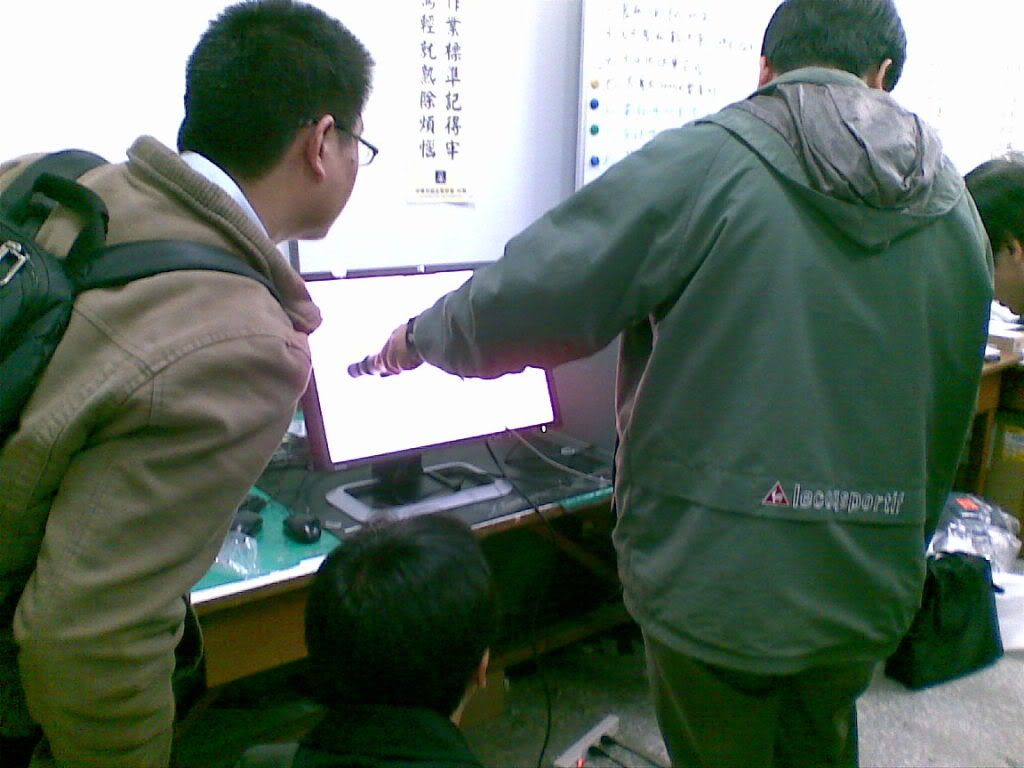

第二次北上照片

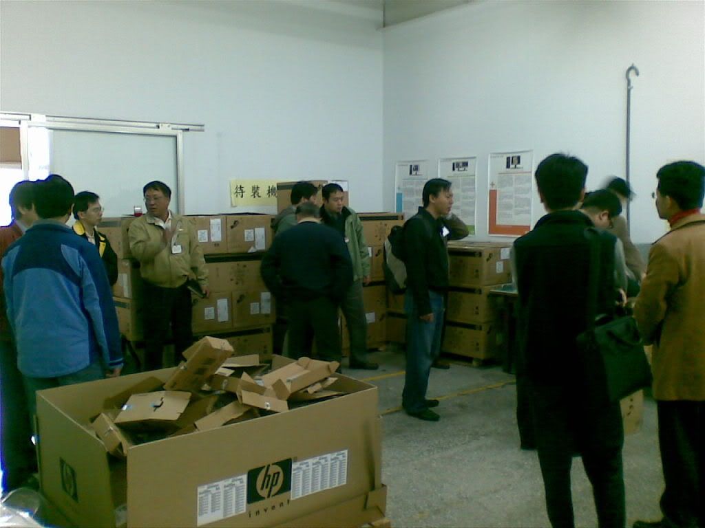

由於開會的時候有點肅殺,所以沒有拍照.....
從驗螢幕開始..一大早又超冷大家都很累....
一堆人圍著螢幕看

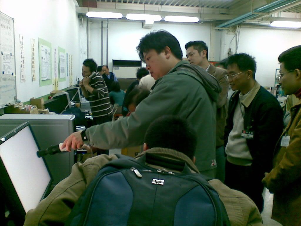

儀器上場
另一個角度
再看另一個角度
感覺是spyder的強化好幾倍版本...
仔細看螢幕
忙著比對面板與螢幕的序號
各自抓到旁邊咬耳朵
