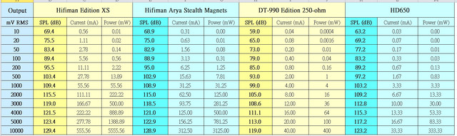

126dB.... 需要這個音量的人應該先去看個聽力之類的
104dB就已經很驚人了, 印象中超過85dB就有損傷聽力的風險(工安會來查水表)
您說的沒錯
弄個試算表
我一直講的, PK 時要同音量 (我指人聽到的音壓 SPL) 比試才公平
不然,很相近等級的兩物 PK,通常都是聲音大的贏面大,
真男人就是 (偷吃步?),拔掉 DT990 換上 EDXS,不轉音量紐就是聲音音壓大 10dB
edit: 其實沒 10dB 啦,還有耳放內阻的影響
例如 EF400,至少我手上這台,SE 端插 3.5mm 與 6.3mm,後者音壓比較大喔,查了某測試網站,原來兩個輸出的內阻不一樣
為何再貼這........
買了個 EF400 試試 R2R,插上 EDXS,發現聽流行音樂,EF400 即使調到 low gain,
VR 轉到九點鐘就覺得聲音太大,八點方向差不多,雖然有無偏音還聽不出,但
這鍋男人,有必要這麼大聲嗎? (gain 設這麼大)
大聲就贏?
edit: EF400 我是用 4-pin XLR,比 SE輸出 大 6dB 吧,所以 EDXS 不配用 XLR?
edit2: EF400 + EDXS 聽馬勒的 Symphony No.2,一個字, "悶",兩個字: "悶*憋"
問 AI 喔,設計耳放,大概就是讓標的耳機能發出 110 dB SPL,
發燒點 headroom 大些就 120dB
以 110dB 設計的目標,就可以發現,以前設計給 HD600/650 , DT880/990 的,
其輸出電流能力就與現在的平板耳機差很多
耶,低阻耳機不是還有 32 ohm 的 Grado/Alessandro
它家御用 RA1 就是一顆簡單的 OP amp,嗯
此文章於 2025-11-25 09:53 PM 被 jenchan201 編輯.
