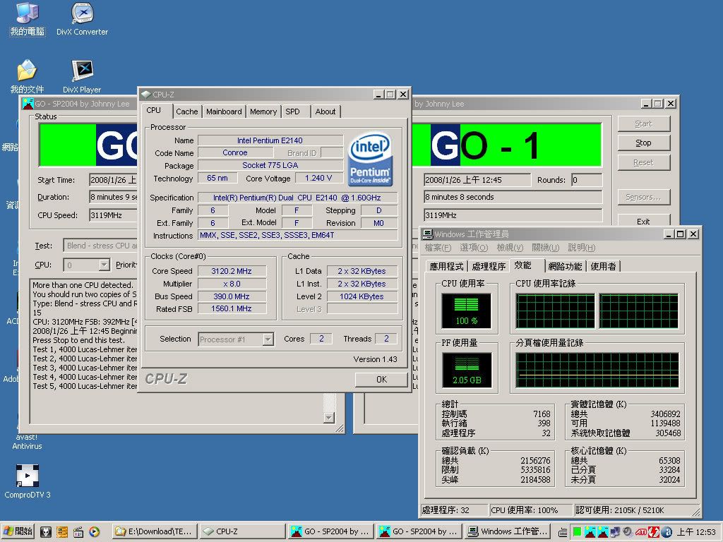

先說一下抱歉,我上面電壓 1.265 少打了一個 2,應該是 1.2625v 才對
另外小弟我用的 CPU 是 E2140,你用的是 E8400,所以我的測試結果對你來說可能比較不具參考性
我 1.2625v 測試時是跑 FSB390 x 8 = 3120Mhz,RAM 電壓 1.80v,其他的電壓設定都是預設
測試圖可參考下面連結,進系統後電壓大概剩 1.240v,不過系統滿載時有時會小掉 0.008v 變成 1.232v
測試圖連結

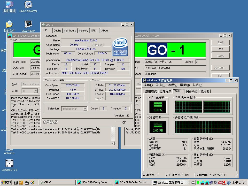

最後再提供另一個跑 FSB400 x 8 =3200Mhz 的測試,CPU 電壓設 1.2875v,RAM 一樣 1.80v,其他預設
測試圖一樣請參考連結,進系統後電壓剩 1.264v,滿載時一樣有時小掉 0.008v 變成 1.256v
測試圖連結
測試圖連結 (http://i226.photobucket.com/albums/...2140_390FSB.jpg)
測試圖連結 (http://i226.photobucket.com/albums/...2140_400FSB.jpg)
