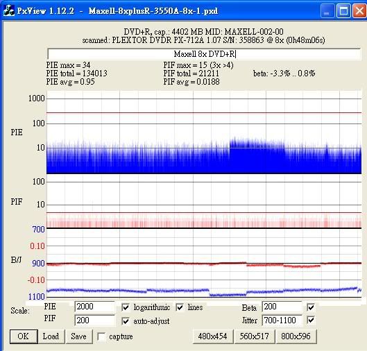

作者mkmoney
以下三張是用NEC 3550A燒錄,分別用Pxscan及CDSpeed測試的結果,
個人是把他們分類為高,中,低三種品質.
其他的片子,還沒有測完,+/-R大概共30種.
NEC 3550A(1.05)
Maxell 8x DVD+R(MIJ)
http://i6.photobucket.com/albums/y2...-3550A-8x-1.jpg
Nutype 8x DVD+R
Digitank 16x DVD+R
http://i6.photobucket.com/albums/y2...3550A-16x-1.jpg
http://i6.photobucket.com...
那個...Digitank這張是Benq讀得數據比Plextor爛沒錯吧?!我這樣解讀對嗎?Muchin大跟mkmoney大?!
Pcscan藍色那條線應該是jitter吧!?如果是的話那兩台還算蠻接近的.......
以上我的解讀數據如果有錯,還請Muchin大跟mkmoney大指教.........
另外Pxscan圖看不出是否有POF嗎? 還是小弟眼拙?

starless離線中
mkmoney
您的住址: 板橋市
文章: 2,558
作者Muchin
錢兄
謝謝增加測試
看來大致上 Lite-On 167T 的錯誤率高些
但也有相當接近或相反的
兩機並用應最為保險
雖然用 Plextor 712 以 8X 測 POSG06 (馬桶版面) 那張會有 POF
檔案仍有可能被正常讀取的
有試過嗎?
是指用712A來讀取此片存成ISO檔嗎?
今晚回家試試!

作者mkmoney
那是方法之一
也可用 Nero CD-DVD Speed 3.x 版做掃描光碟中的檔案測試
或用 DVDInfopro 和原始檔案比較
原先說得不清楚
抱歉

文章: 2,558
我用712A也可以將此片(馬桶)讀取成ISO檔沒有錯誤,
而另一片Digitank 16x DVD+R,使用CD Speed(1640)做subface scan及掃描光碟中的檔案測試,
都沒有error.
