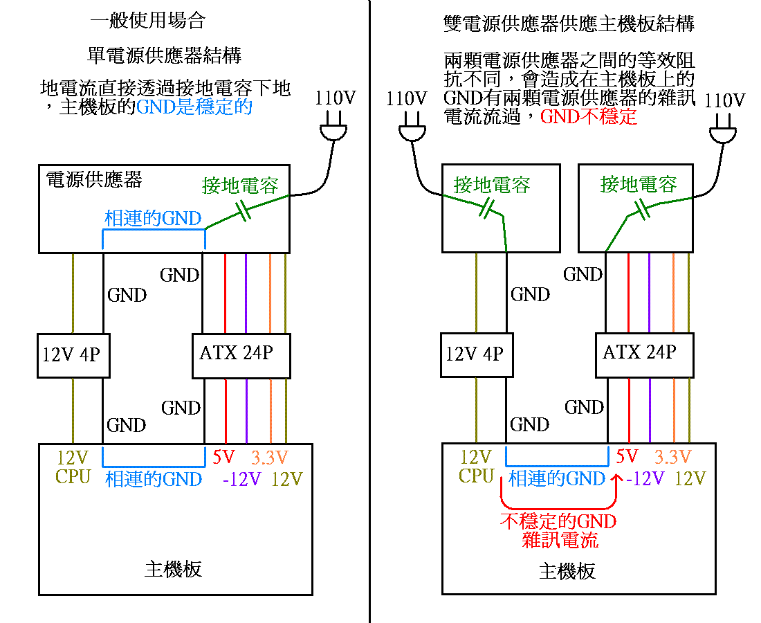

分析一下,狼大不建議這樣作,我也不建議這樣作,
除了狼大剛剛提到的時序差問題之外,雙POWER對一張主機板供電還有另外的問題。
因為兩顆POWER對主機板供電的不平衡接地﹝GND﹞雜訊電流
會透過主機板的接地在兩顆POWER間形成一個迴路,會造成主機板的接地有雜訊。
會造成運作穩定性下降,有可能會異常當機等等~~
所以還是建議使用單POWER對主機板供電。
至於使用迴紋針短路 14-15PIN,是可行的。
請看圖說。
10年過去了,PCDVD依然活得好好的
此文章於 2006-11-24 11:22 AM 被 chunyan0001 編輯.

但是有人可能會疑惑我也是雙POWER,
那為什麼我的POWER就可以呢?
因為理由如下,
10年過去了,PCDVD依然活得好好的

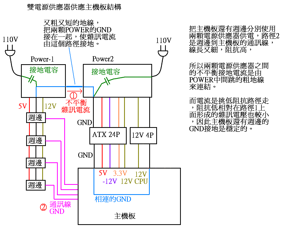

chunyan0001
chunyan0001的大頭照
您的住址: 桃園楊梅
文章: 863
抱歉,PO錯圖,換一張
這是我的POWER結構。
兩顆POWER在地線有焊接一條又粗又短的線作為不平衡雜訊電流的路徑。
雖然透過周邊裝置到主機板之間的通訊線﹝SATA/IDE等~~﹞也有地線,
但是兩顆POWER間的短地線阻抗遠低於通訊地線的阻抗,
因此接地電流會流經兩顆POWER間的地線接地,
依照歐姆定律,相同電流下,阻抗低者形成的電壓也小,
雜訊電壓小,相對的主機板還有週邊裝置的GND也會穩定。
10年過去了,PCDVD依然活得好好的
