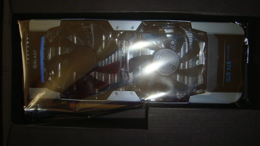

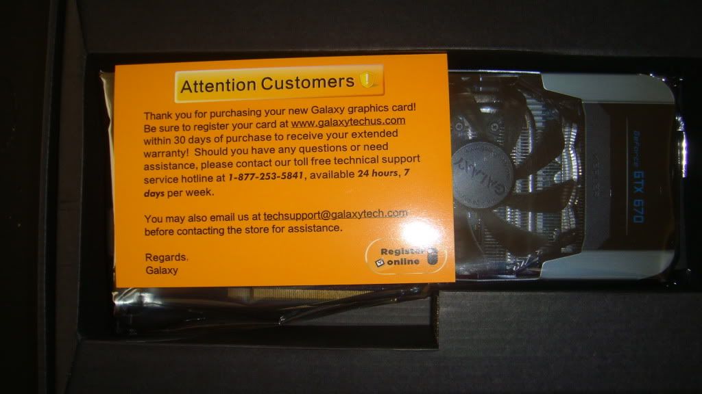

打開盒子看到的是靜電袋裡的顯示卡跟一張黃色的友情提示, 影馳在美國的三年保是要去註冊才能獲得的. 不註冊會怎樣我也不知道,不過以我的性格,這張卡的服役年限大概頂多只有1年. 1年後我也許已經換GTX 780了...NV加油!TSMC加油!
拿掉小卡片之後的樣子...
把顯卡拿出來發現底下還有一層小夾層,看起來還蠻有質感的嘛,跟以前的簡陋風格比起來大有進步...(謎之音:也許是外銷版跟內陸版是有區別的...)

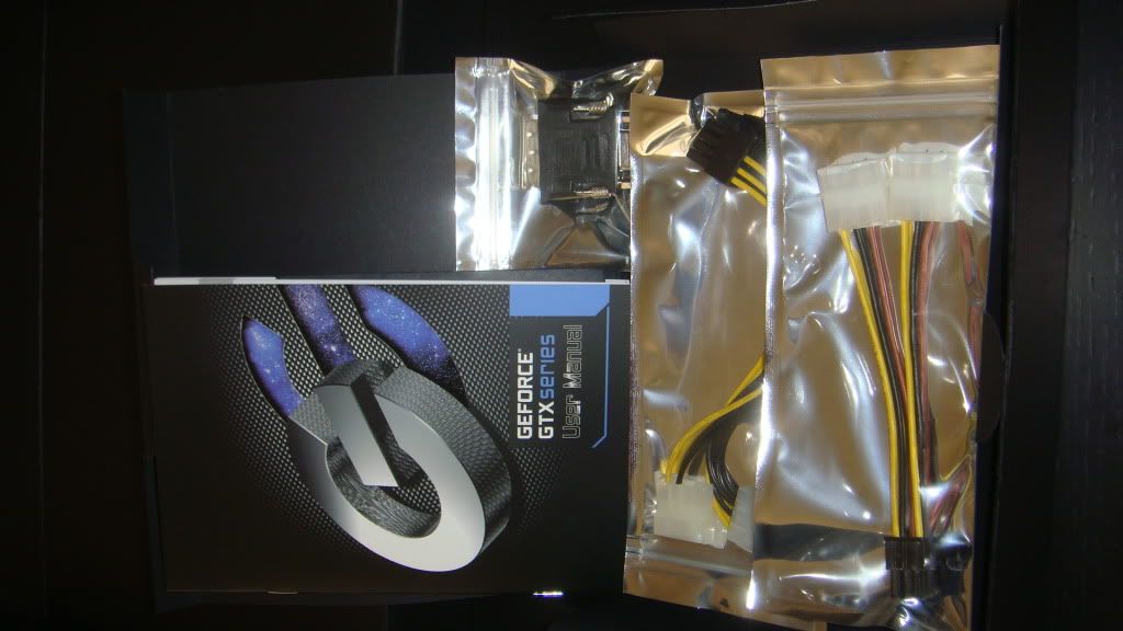

盒內配件一覽,DVI/VGA轉接頭,說明手冊+光碟,MOLEX轉6PIN X1, MOLEX轉8PIN X1.

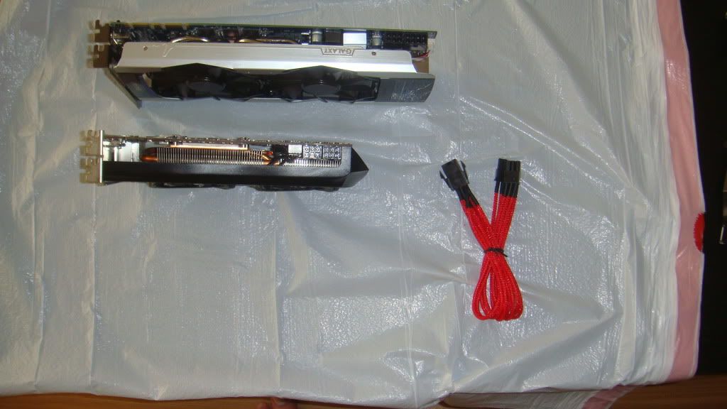

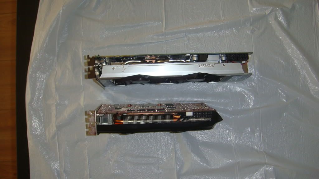

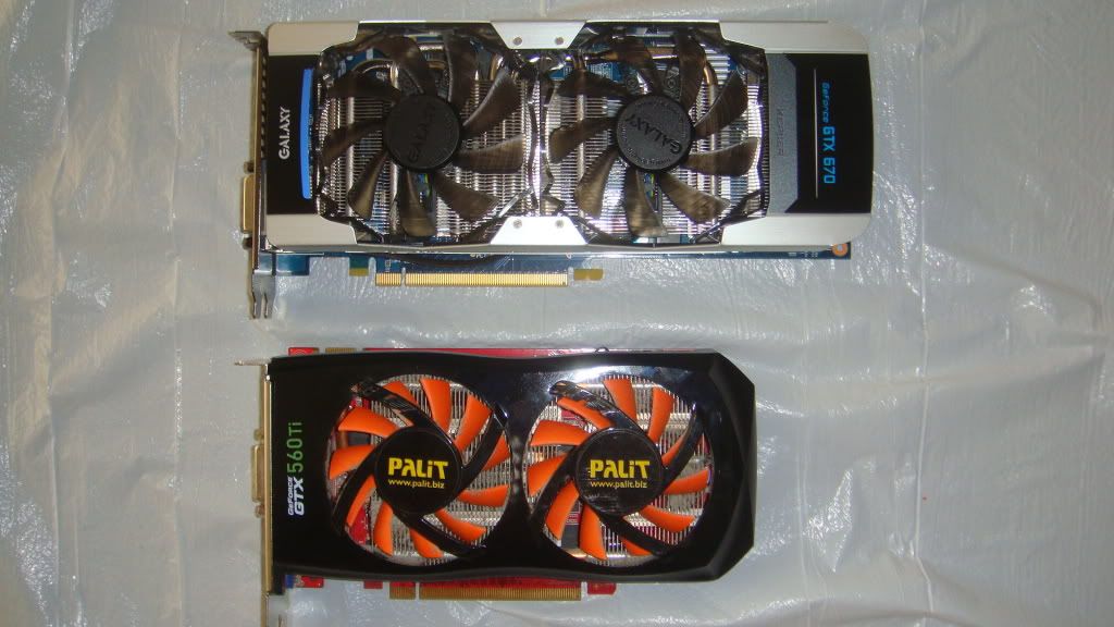

新舊卡對比,還是比GTX 560 TI長了一大截.

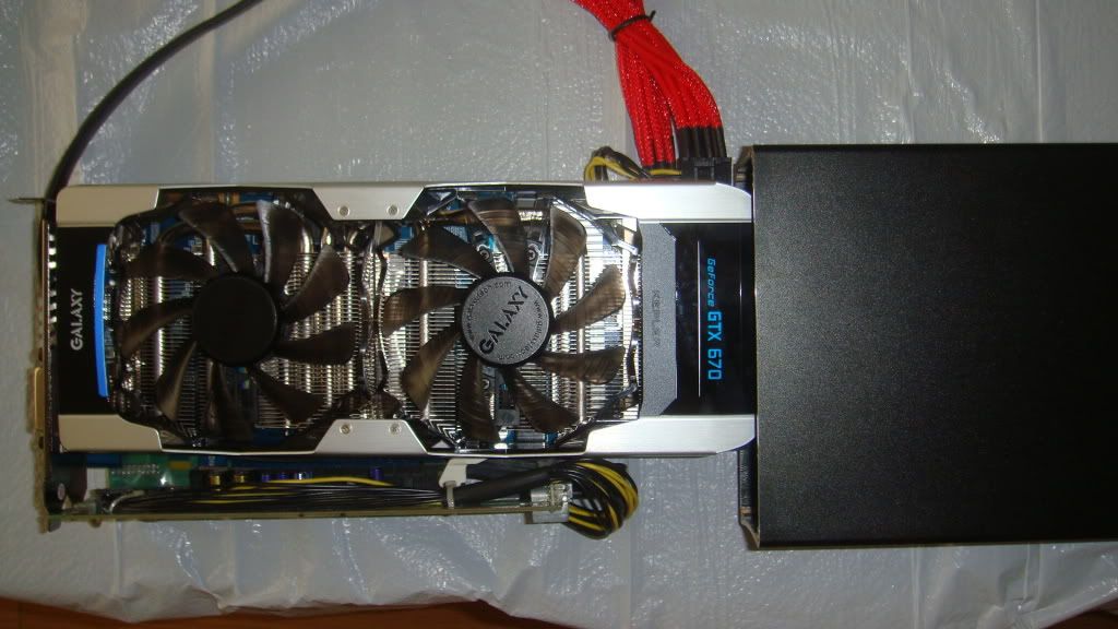

上空照

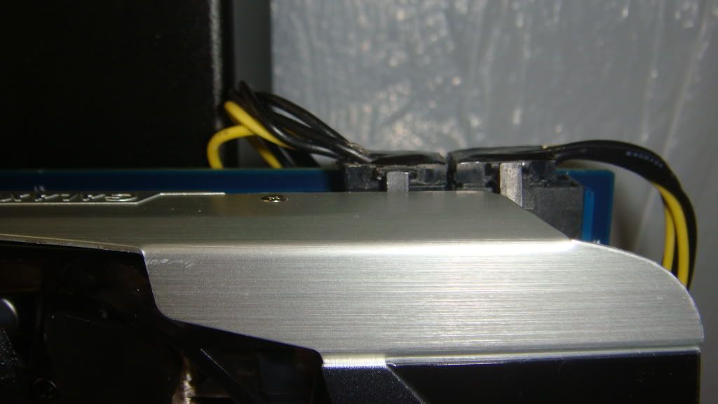

VIDOCK盒子只有兩條6PIN電源供應,所以事先準備了一條6PIN轉8PIN.
結果悲劇了,因為高度問題根本就裝不進去...
再來試試另外一家的轉接線...一樣不行...

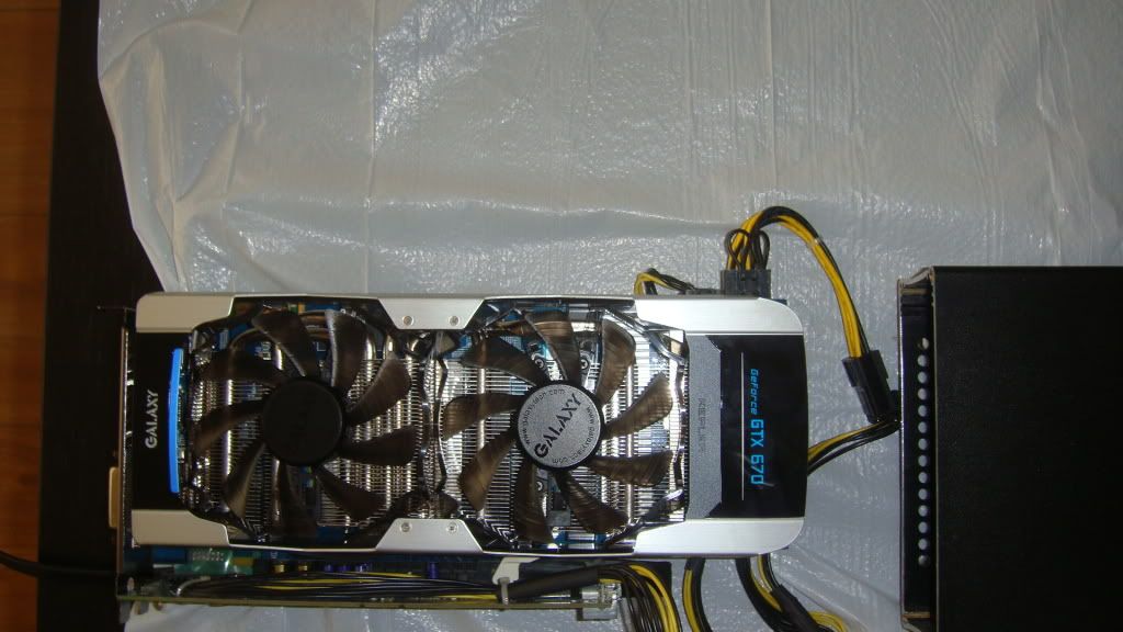

VIDOCK原版電源供應接頭是平的...死馬當活馬醫, 就把雙6PIN接上吧...供電不足難道還會造成什麼損害嗎?

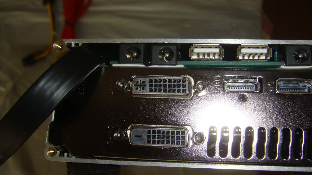

顯卡介面一覽,DVI-D X1, DVI-I X1, HDMI, DisplayPort.

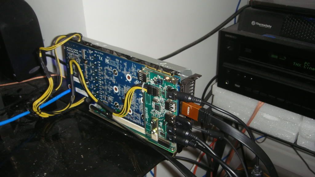

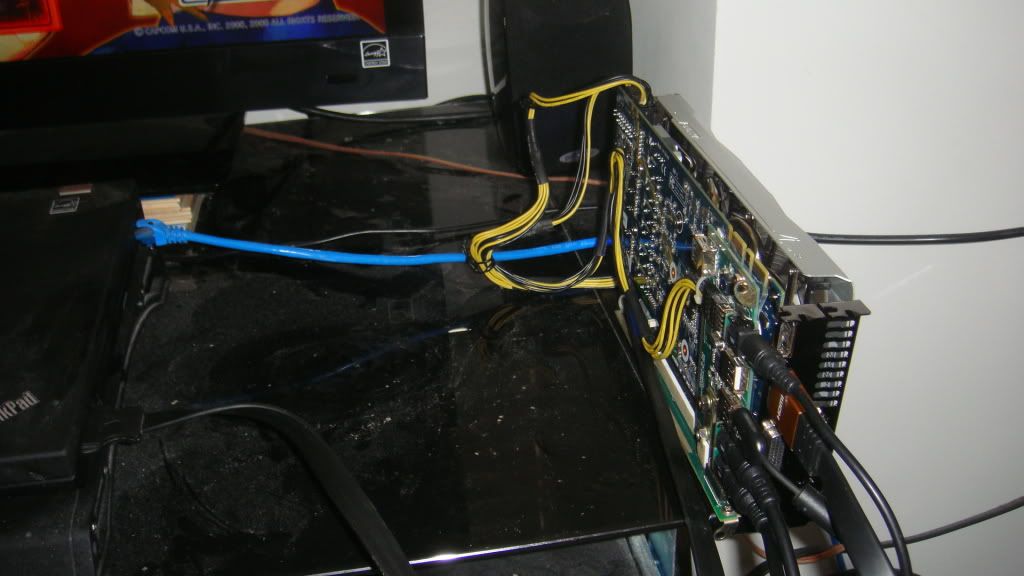

把VIDOCK拆除,拿出之前的DIYVIDOCK套件...PE4L還有海韻1050W電源,結果進了WINDOWS之後安裝301.34驅動,系統回報成功,電視也有畫面了,問題是沒有聲音。進CONTROL PANEL發現HDMI音效裝置拒絕啟動,ERROR 10.
好吧...沒有音效這樣也不行啊...
硬著頭皮再把之前的VIDOCK拿出來,這次不上殼,直接裸機測試.

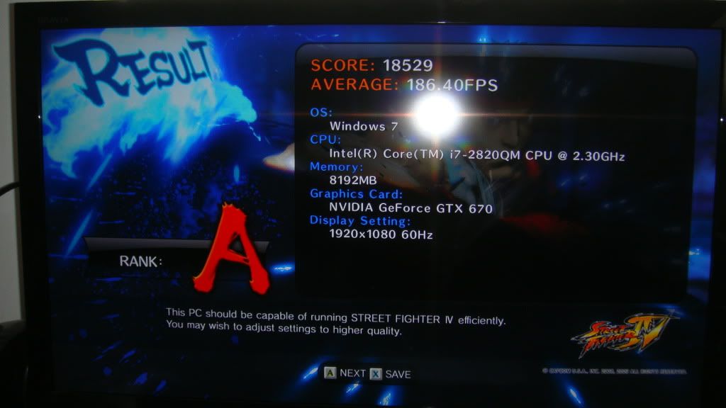

可以開機,一切似乎都正常,連BENCHMARK都能跑.
以上證明VIDOCK本身內部硬體PCB跟供電系統是能夠支撐GTX 670的,那問題會在哪裡咧?

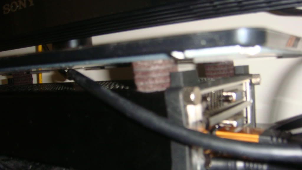

實驗之後發現只要將VIDOCK倒置,散熱孔面朝上,風扇噪音就不見了...
後來跟VIDOCK客服反映,對方認為問題應該是顯卡重量造成PCB板彎然後發生風扇共振才會出現怪聲. 這個問題解決之後,我可以主觀判定這個風扇在正常工作的時候蠻安靜的,即使是在賽山豬的時候也不會很大聲. 我沒有專業儀器也沒有養貓狗無法以數據或動物實驗佐證,謝謝.
現在把VIDOCK倒置壓在電視下,有用家具腳墊墊高, 這樣散熱空間應該足夠,搞不好還能搞風洞?

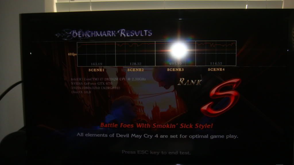

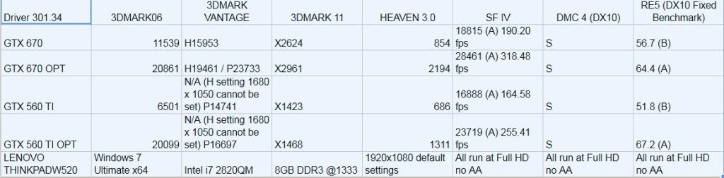

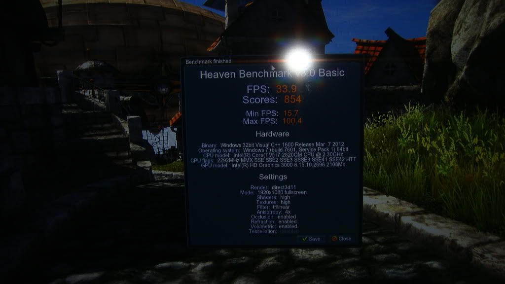

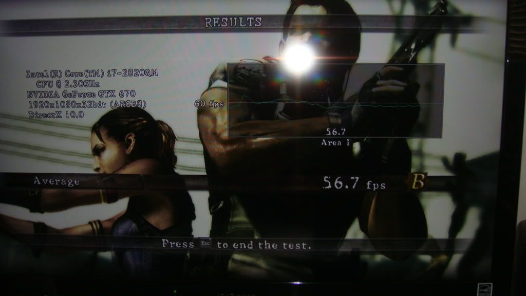

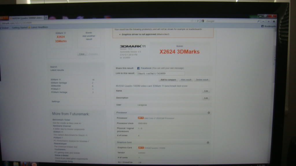

桌面性息,HDMI支援的音效規格一覽,理論上有HD音效BITSTREAM. 後來實測後證實確實支援. POWERDVD12輸出到ONKYO擴大機硬解OK.
主要測試結果一覽. VIDOCK廠商希望我能提供W520內建顯卡的數據,我回到MIAMI有閒的話再來幹這事.
