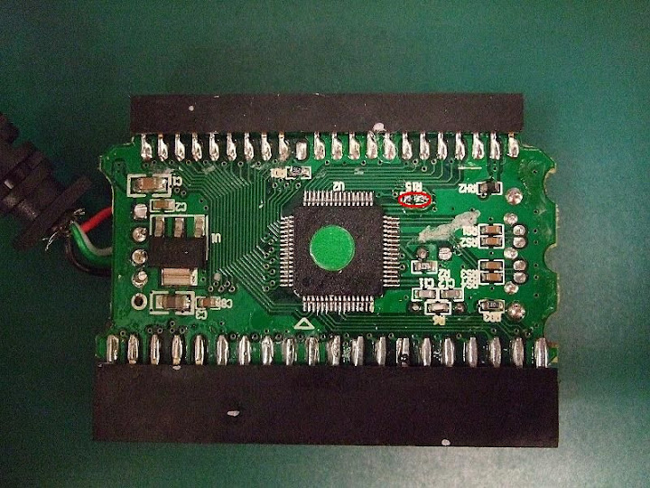

大家好:
再次跟大家說明,這次的問題,是會使IDE HDD 讀檔案出現問題,寫入是OK的!
也就是說,利用快捷線存入的檔案是OK的,不會損壞,已存入的檔案,
若有需要,可以先將HDD直接接到電腦,將檔案讀出,
我們已經買到伽利略旗艦版,並找出問題在哪,有需要圖片的請PM我,我會盡快寄給大家
謝謝您!也希望各位手上有問題的快捷線,
可以告知我型號,廠商,以利我們收集並找出問題,感謝大家!!

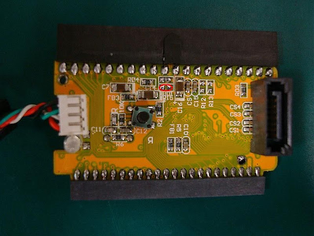

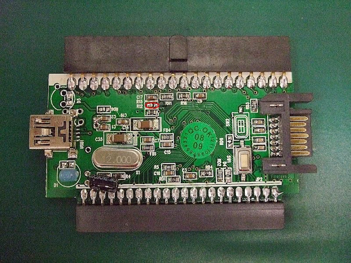

JMicron
JMicron的大頭照
加入日期: Aug 2008
文章: 12
已經可以貼圖了
請參考下列圖片
逸盛快捷線
伽利略 光速線旗艦版

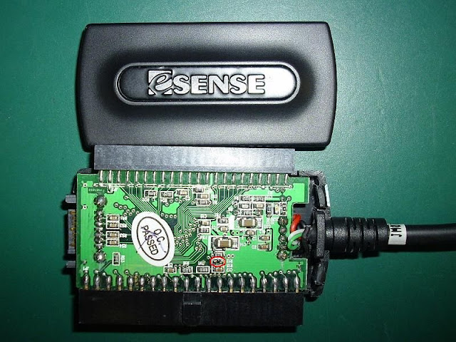

LIAOYUANHUO
文章: 47
Esense黑武士
(進階版.)
...有問題....
電路圖有嗎?

QQQQ
加入日期: Mar 2000
您的住址: 北半球
文章: 931
作者JMicron
已PM最新線路圖!!祝使用順利!!!
伽利略光速線旗艦版 (紅盒) 搞定了
把 R15 (4.72 K) 解焊狀況正常
我把測試彙整一下
解焊 R15 之前
測試檔案 4.3 G iso 與 7.8G iso
Maxtor 30G (Model 33073U4)→有嚴重的相容性問題。
設定 Master 時,寫入 OK,讀取時硬碟不定時自動消失 (無法測試正常)
設定 Slave 時,寫入 OK,讀取 OK (MD5 比對原始檔案符合)
Seagate 梭魚4, 40G (Model ST340016A)
設定 Master 時,寫入 OK,讀取 OK (MD5 比對原始檔案符合)
WDC 160G (Model WD1600BB)
設定 Master 時,寫入 OK,讀取 MD5 錯誤
解焊 R15 之後
伽利略光速線旗艦版......完全大復活成功
感謝 JMicron 指導
舊 2008-09-03, 10:54 PM #137
QQQQ離線中
QQQQ
加入日期: Mar 2000
您的住址: 北半球
文章: 931
這是 JMicron 大大傳給我的逸盛的快捷線電路圖
http://lh3.ggpht.com/jmicron/SLez1E...tM/DSCI0052.JPG
我沒有逸勝的快捷線
無法測試
這是 JMicron 大大傳給我伽利略光速線旗艦版的電路圖
http://picasaweb.google.com.tw/jmic...708714845975762
紅色範圍是一顆電阻
伽利略的是 R15, 4.72K
拆掉 R15 整個電路就正常啦
此文章於 2008-09-03 11:20 PM 被 QQQQ 編輯.

JMicron
JMicron的大頭照
加入日期: Aug 2008
文章: 12
補上兩款快捷線的線路圖
凡達克快捷線
逸盛黑武士
