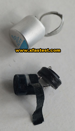

會說到固態電容也是如我家上述的link
有些媒體說有些標固態電容,其實不是固態的
我實際拆了技嘉上的電容,確實是日本ncc的固態,內部不是電解液
而是高分子的鋁介質,當然不會爆漿
固態電容的優點固態電容環保、低阻抗、高低溫穩定、耐高紋波及高信賴度
而且我比較過確實在超頻上是相對的穩定及提高時脈
也許有些媒體指的是某些不知名的鋁殼電容,受害的確是一些真的用固態電容的廠商
誤導了使用者。

OZHHC
文章: 6,010
作者hicookie
會說到固態電容也是如我家上述的link
而是高分子的鋁介質,當然不會爆漿
誤導了使用者。
你說的的確是。
多虧你刻意把技嘉的板子破壞保固拆一顆電容下來夾爆驗明正身。
有沒有空順便把你手邊有標示「全固態電容」的華碩板子上也拆幾顆你有疑問的電容
也依樣畫葫蘆夾爆看看裡面裝的是什麼,好釐清你目前的觀念?

hicookie
hicookie的大頭照
加入日期: Sep 2003
文章: 689
作者OZHHC
你說的的確是。
其實會拆,也是剛好有人這麼問
華碩的等我找到相同的料號(起碼讓我拆了可以換…lol 不然就變死板啦)
我看華碩上的大多非日系是16v的,手邊沒有,可能要請朋友幫忙一下。
