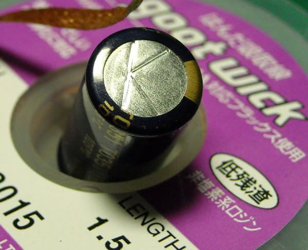

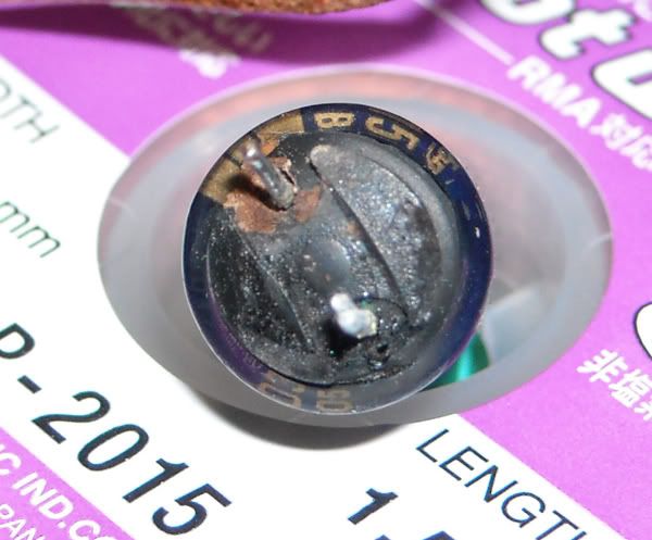

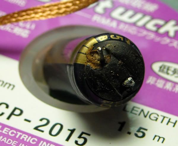

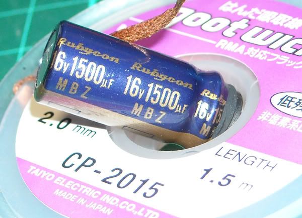

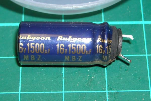

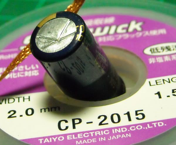

kca
kca的大頭照
您的住址: Lag星球
文章: 1,116
Rubycon MBZ 也抵擋不住歲月的摧殘...
不過.這一顆很有趣, 是爆底不爆頭~~那時是看這顆在板子上歪歪的才注意到...
看起來還好~~
底下已經爆了(板子上都是乾掉的電解液)
因為它上面還很好,所以如果不是歪歪的,還真沒發現

至於kca兄貼的故障MBZ電容, 讓我想到手邊有一張板子的松下也是這樣爆
也讓我知道電源區還是需要CPU散熱器的餘風把熱帶走
要不然連松下也是爆給你看
