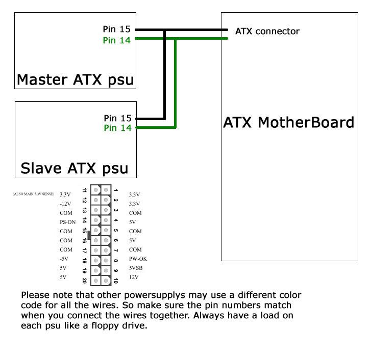

我也想買一各來換掉v2000
順道接兩顆power
兩顆海韻m12 700w或是自由620w
不知只做2power同時啟動的switch會不會很難?

前面FERRE1832網兄有提到,照下圖接法就可以同時啟動兩顆power了。
不會很難。
綠接綠﹝PS-ON﹞,黑接黑﹝COM/GND﹞

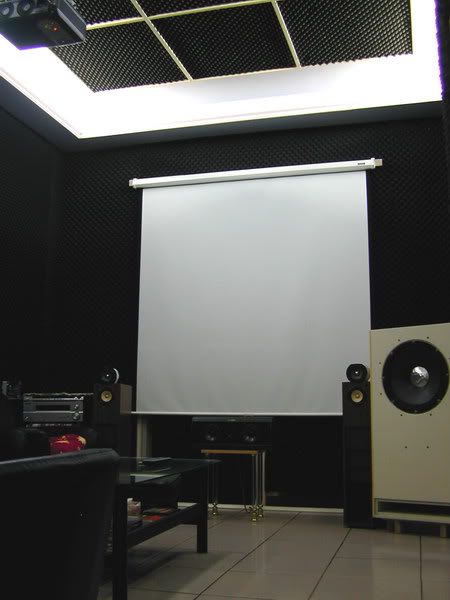

甚至為了聽喜歡的音樂可以用當兵的休假時間花兩個月打造自己的視聽間,跟友人交流。
興趣可以是多樣的,毫無相關的,端看你自己如何經營。
