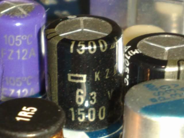

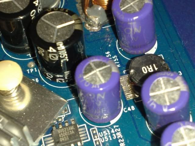

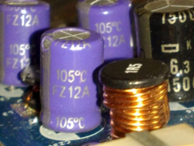

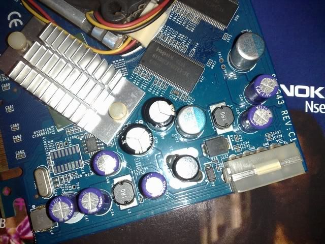

狼大,我有貴宇張6600AGP顯卡最近凸一顆電容
導致開機沒多久會當機
是一顆紫色外皮的SACON電容 16V 470uf
要換電容的話,換哪家可以用?
沒相機可以拍,等我N95 8G到手在補照片
一般找日系長壽品代用便可,安全起見可以把其他同牌電容一起換掉。

這些照片是用N95 8G拍的,在縮圖,應該還不錯吧?
題外話...NOKIA出了N86 8MP了....囧
感覺好像買錯時間XD

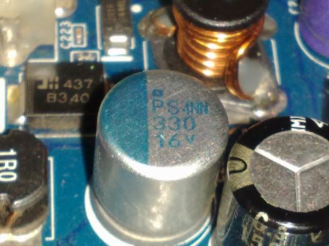

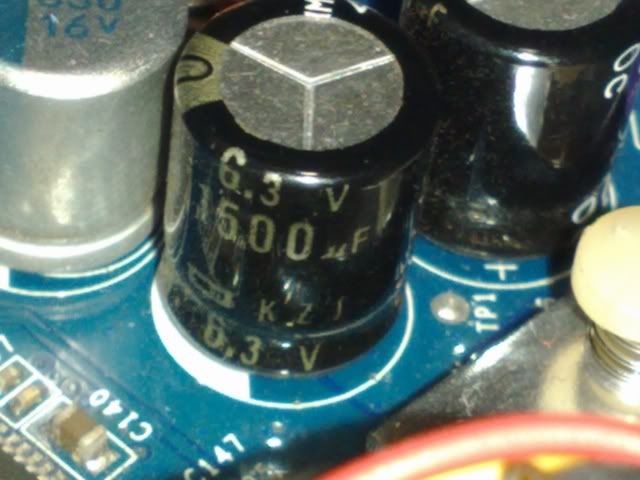

只要把紫皮的SACON換掉即可...
另外兩種都是NCC的電容...
一個型號是KZJ(等級最高的主機板用電容)...另一顆是NCC的PS-CON固態電容...
