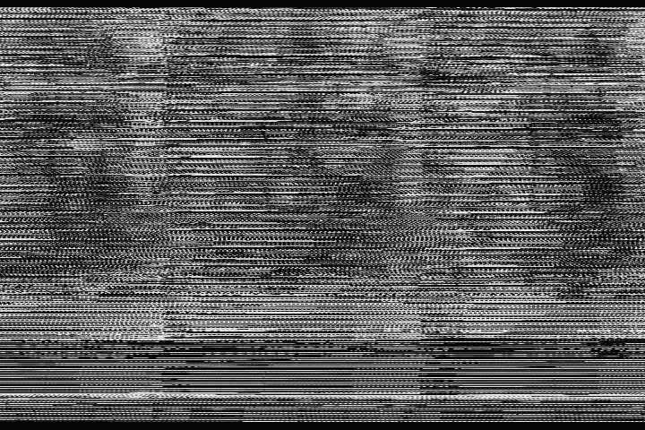

yuminlin
yuminlin的大頭照
您的住址: 來自電腦的另一端
文章: 100
從電視訊號直接切換到色差訊號就變成這這種情形
必須要先切換到S-端子信號,然後再轉換到色差信號才會正常
雖然這小動作一點也不麻煩...
不過可是我當初插拔無數次色差線才發現的..差點以為是買到不良色差線..
此文章於 2008-02-09 03:21 AM 被 yuminlin 編輯.

作者yuminlin
http://yuminlin.myweb.hinet.net/CH053_0209_030631.jpg
http://yuminlin.myweb.hinet.net/CH053_0209_031350.jpg
http://yuminlin.myweb.hinet.net/CH053_0209_031928.jpg
http://yuminlin.myweb.hinet.net/CH053_0209_031938.jpg
雖然這小動作一點也不麻煩...
作者DIXES
http://img.photobucket.com/albums/v324/DIXES/4f487bfc.jpg
這個問題依舊存在呢(DTV4009)
在視訊來源要從DVB-T切回CATV時
有時候就會出現這樣的情形
然後只有重開機才能恢復原狀
希望這個BUG能快點修正
註:我是用T300
OK~收到,13號會丟給給康博看看這幾個問題,希望盡快能有下個版本的DTV修正推出來。
