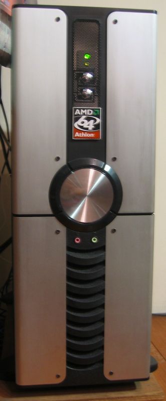

嗯嗯,講了這麼多,貼個我機殼的照片,獻醜了,主要是大家可以對照參考一下。
正面:
上面那個不是AMD貼紙,是去光華垃圾桶撿空盒,把上面的商標剪下來,大多了,比較好看
側面:
線懶得特別整理,不過反正主要氣流都不會被檔到就好囉。
此文章於 2006-01-12 11:02 PM 被 Reich 唐 編輯.
