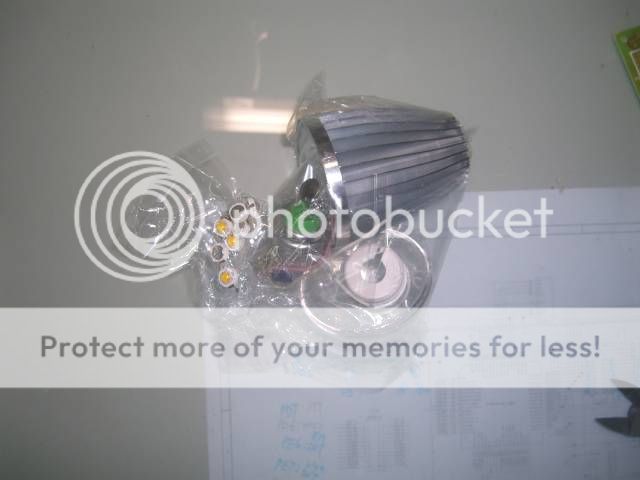

因為之前 LED1 的關係,逛了一下街,意外發現這東西,價格低到讓我不得不懷疑它的品質,不過還是拿了幾個來玩!目前東西看起來還不錯,也找不出什麼重大的問題,所以小弟推薦它。如果有能力可以像我一樣稍稍改一下,那就更好了!
拿到就是長這個樣子。沒錯!這得自己裝!所以價格才能低到……很低很低的程度……
賣的人特別交待:拿到趕快測,之後才發現問題就不負責了!所以,那就先來測試吧!
這裡真的是嚇我一跳!IC 加雙面玻璃纖維板?而且單獨買一片才多少錢……那市面上那些驅動板(包含 LED1 裡出現的那個)製造成本到底是低到什麼樣的程度了呀?

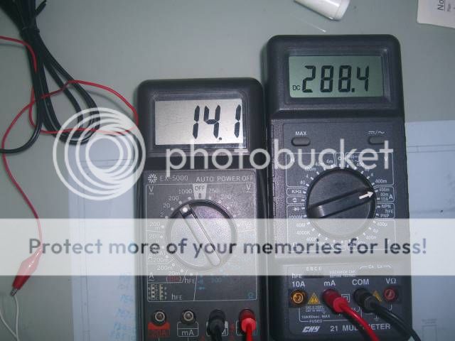

再來測試驅動板,68Ω 假負載。
改 47Ω 假負載。確認為定電流驅動。
再來測試「過電壓保護」能力。第二個電容器用了個 50V 耐壓的,上高阻假負載,預測應為 45V 輸出,結果停機,代表這片板子擁有過電壓保護,一般若使用專門的 IC 應該都要有這能力。
由於這部分電表數值一直變動,所以沒照片了。
查了一下 IC 編號為 BP9023, 小廠出的,找不到資料,衹有 BP9022 可以參考。之前 LED1 時教的偷吃步找電流控制電阻,用在這裡,有效!有效!有效!下方中間那顆編號 2R00 就是了,與資料記載也相符合。不過明顯公式數值不對。先改成用 3Ω 試試看。
結果為 233mA,嗯……就這樣子吧。這樣是使用 LED 規定最高電流量的 78%,如果要更低,可以試試看 3.3Ω 或 3.6Ω。
