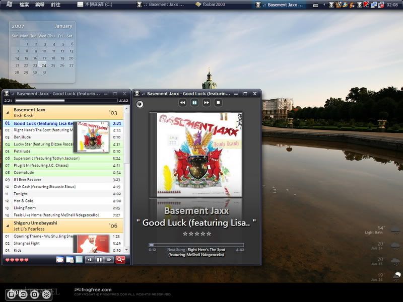

首先,感謝secret大分享出懶人包,要美化實在簡單很多...
不過我試用後...發現如果要去官網去更新一些Code時,卻沒有辦法更新,
查看後才發現因為這個懶人包是大陸那裡釋出的,裡面的一些code都有包含中文字,
必須要一個一個去查去改,以後才能隨時修改....這是目前使用中所碰到的問題...
只是..不知道secert大可不可以釋出"英文版"的懶人包呢?
不勝感激!

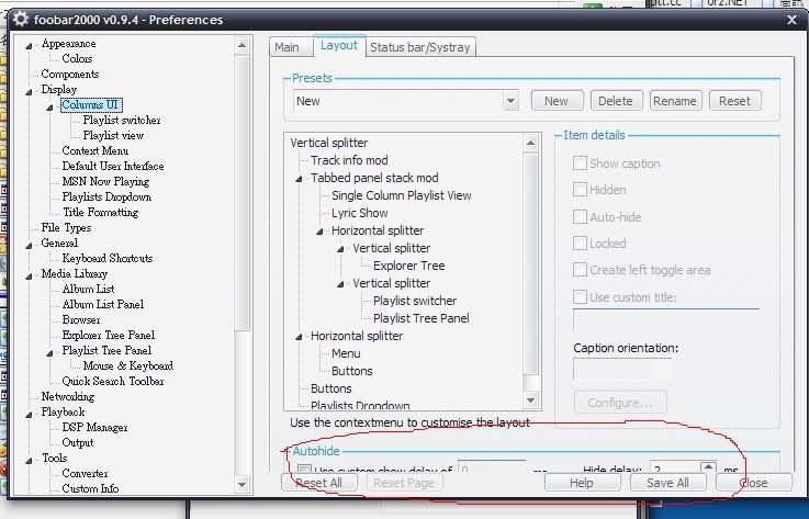

分享出懶人包,卻讓大家變的更懶了,><.有什麼問題也不會查查看,就丟pm給我,一番好意,被搞的心灰意冷....
妳的問題,大概就只要把track info mod 裡面有用到button 的語法
可能把play 改成播放
pause 改成暫停
stop 改成停止
previous 改成 上一首
next 改成 下一首
其實用記事本搜尋和取代就可以完成的, 並不會太複雜的..
懶人包,不會有下次了...期待有熱心的網兄繼續更新 ^ ^
不過最主要不做英文板是因為
我這邊的圖示用英文版的就會變成這樣,用中文版的就很正常,有人可以幫我解決問題,我就可以改成英文版的了...^ ^
