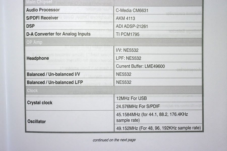

在說明書的最後面
有一頁是說明規格
可以看到他有兩種頻率的振盪器
應該是44.1跟48KHz處理用的

作者Fabio
在說明書的最後面
有一頁是說明規格
http://i1105.photobucket.com/albums...NE/K20D7534.jpg
可以看到他有兩種頻率的振盪器
應該是44.1跟48KHz處理用的
寫的真清楚如果用耳機NE5532和LME49600換掉就OK
用XLR只要換NE5532
最下面的那個crystal clock和Oscillator,可以換成什麼超級時脈產生器嗎?

作者RAMSA
用XLR只要換NE5532
應該是說
DAC出來的訊號先過了共用的I/V轉換跟LPF
然後前級的放大是LM4562有2+1顆
耳擴的放大是LME49720NA->不可更換的LME49600
_______________
換啥超級時脈產生器會比原本的好嗎?
如果沒有明顯差異又破壞保固的話...
此文章於 2011-10-27 08:07 AM 被 Fabio 編輯.

作者Fabio
換啥超級時脈產生器會比原本的好嗎?
如果沒有明顯差異又破壞保固的話...
DIY嘛~不介意保固的話多試試也無訪,
CLOCK方面我在別張音效卡上試過,確實會有明顯效果,不過不是用什麼超級時脈就是了
我晚些也想試試改ST的CLOCK看看
