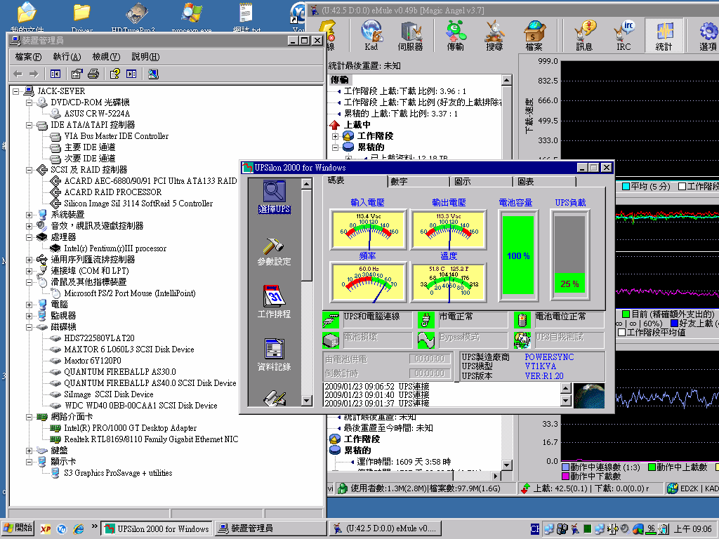

想說花些小錢把舊的設備拿來好好利用比較省錢,結果一台動物機接了8顆舊硬碟還不到
一顆640GB硬碟的容量;而且耗電更達到了250W(這還是不含螢幕的);看了大家大多
都是幾十W的省電機,我一年下來大概就已經把買一顆新硬碟的錢送給台電了
真不知原來省錢的方法其實反而是更浪費錢的作法.....唉
(只是看著那些40~120GB的硬碟,還真不曉得還有哪些剩餘價值)
(其實還有2~3顆20GB以下的硬碟沒接上去)
舊 2009-01-23, 09:34 AM #94
snipped....
8顆HD應該不至於到250W吧 ....BTW,若整機以200W計一天24小時約5KWhr,一度以NT$3計時一天就有NT$15的貢獻度了,一年就約NT$5500----以現在的行情可以買1TB的HD還有找 ....

nanpan
nanpan的大頭照
加入日期: Dec 2000
您的住址: 台灣省
文章: 321
作者cmwang
因為我的機器是接在1000W的UPS上,所以我是看負載25%去換算成250W的
這麼說的話,我只要買顆1TB的IDE硬碟,開機諜用CF轉IDE代替,把其他7顆硬碟拿掉,連2張RAID卡都不用,這樣大概可以省個100W!
再用個一年以上....不僅可以擴充牧場,還可以減少用電量....重點是花費不變...對吧!
(只是剩下來的硬碟又增加了.... )
舊 2009-01-24, 04:17 AM #96
nanpan離線中
MAXX228
MAXX228的大頭照
文章: 2,892
作者nanpan
(只是剩下來的硬碟又增加了.... )
UPS的輸出只有接主機POWER嗎?
我在想會不會連LCD等都被加上去了
硬碟真的吃不了多少電啦
我的BT機...續58樓 前幾天又塞了一顆1.5TB進去
整台連網路設備等...都還是沒100W (AC)
舊 2009-01-24, 10:00 PM #97
