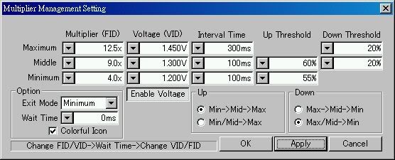

”介紹Crytalcpuid軟體
主要目的是用手動控制CPU的電壓與時脈
進入調整視窗 CRTL+K
我設定三個Crytalcpuid捷徑在桌面
0.95V跑1200MHZ
1.25V跑1800MHZ
1.30V跑2400MHZ
依我自己需求調整所要的時脈
另如純掛網、上網就用0.95V跑1200MHZ”
Automatic startup with activation of multiplier management.
Like CNQ
User Configurable Cool 'n' Quiet
http://www.silentpcreview.com/article231-page3.html
barton xp-m 2500+
此文章於 2007-05-05 02:21 PM 被 MDD 編輯.
