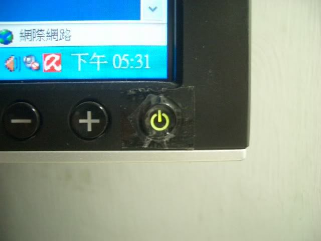

感謝提供方法,已依照您的方式處理好了

作者minitaco
感謝提供方法,已依照您的方式處理好了
http://i204.photobucket.com/albums/...ng4514/2407.jpg
DELL的質感一瞬間...
原來質感的破壞也是一種藝術。
其實按鍵壞掉一直是很惱人的事情,
這些大廠都沒注意到嗎?
此文章於 2009-07-24 06:30 PM 被 NONOPIG 編輯.
