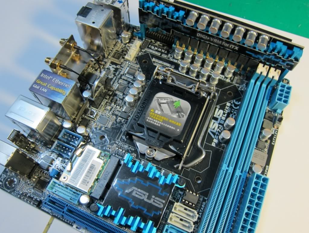

手邊的空間很壅擠~決定換一台小主機使用!
看到華碩推出這張P8Z77-I Deluxe主機板實在有些心動
小巧~規格完整~效能似乎也很不錯~可適度超頻!(除了台灣的售價.... )
還為了多項供電使用立起來的供電模組!
且CPU 距離 PCI-E 插槽算是距離較遠的!
針對超頻所需的散熱,散熱器的選用"應該"有較多選擇!!
看起來就賞心悅目!!

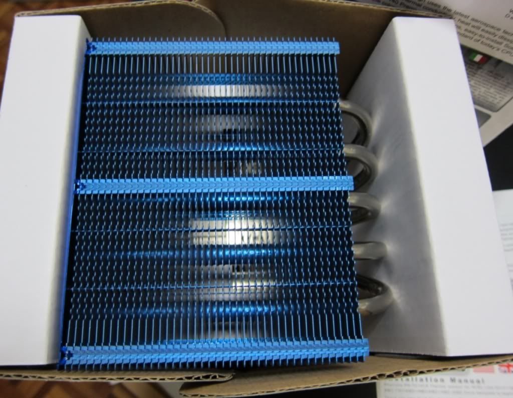

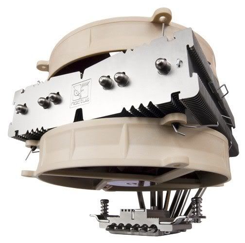

Noctua NH-C14
Height (without fan) 105 mm
Width (without fan) 140 mm
Depth (without fan) 166 mm
不含風扇的散熱片面積高達14*16.6 CM
但P8Z77-I主整張也才17CM*17CM
所以除非犧牲PCI-E插槽 不然光散熱器本體都不能裝
(應該是16.6CM的長度可能會卡立體供電 或是PCI-E插槽其中一邊)

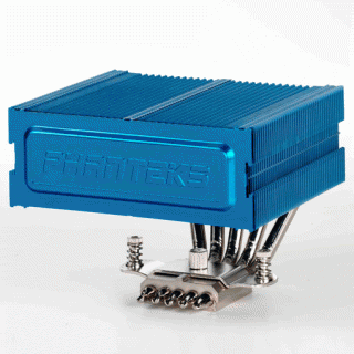

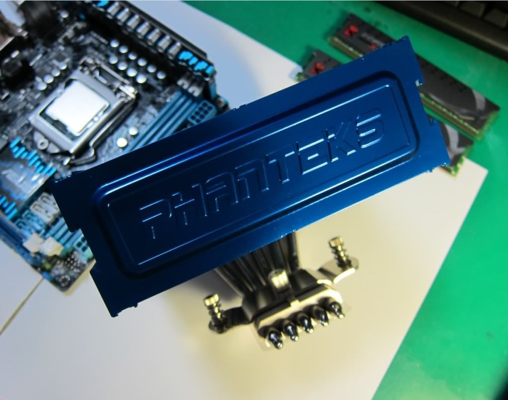

Phanteks PH-TC14CS_BL
原始尺寸為
Heatsink Dimension (LxWxH) without fan
143.8x140x112 mm
14.38*14 cm 面積小一些~較有機會裝進P8z77-i + SG08 內
風扇部分可能就必須使用機殼上方的那顆18CM 或是拆除 機殼上方的風扇
使用本身的14CM風扇裝在上面了!!

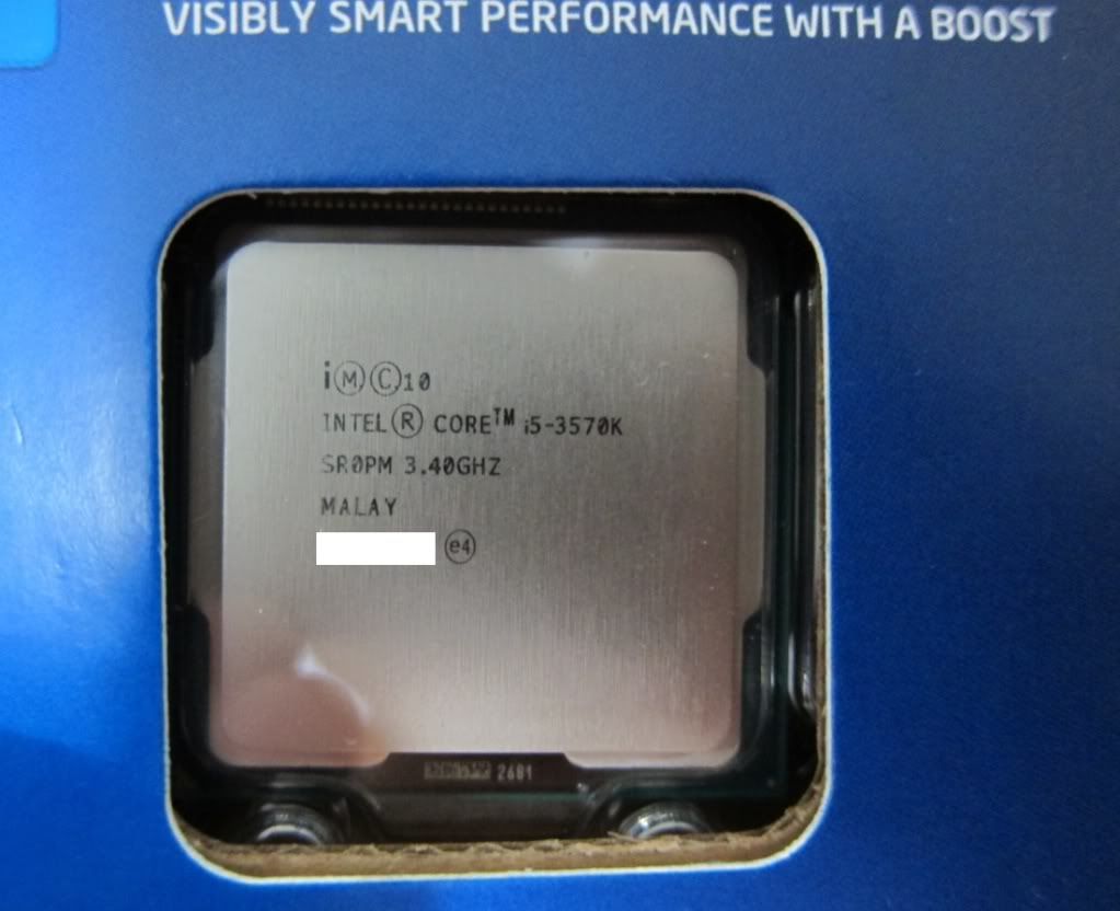

CPU: I5 3570K (本來想買3770K..不過後來還是把預算換成散熱器了...)

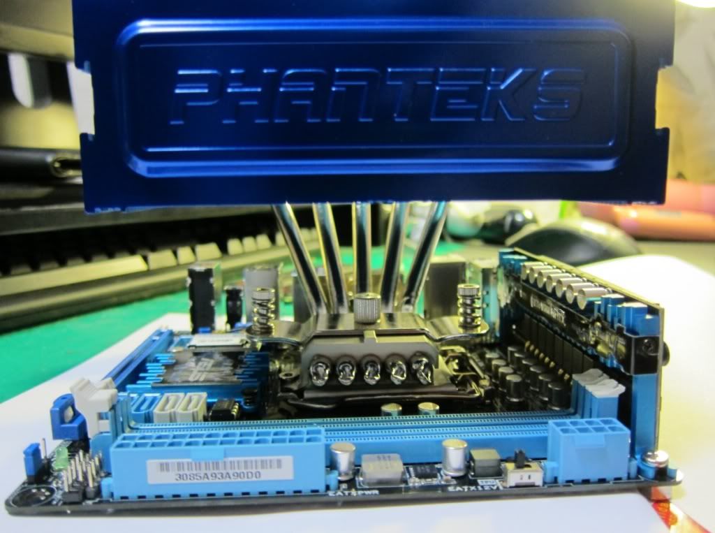

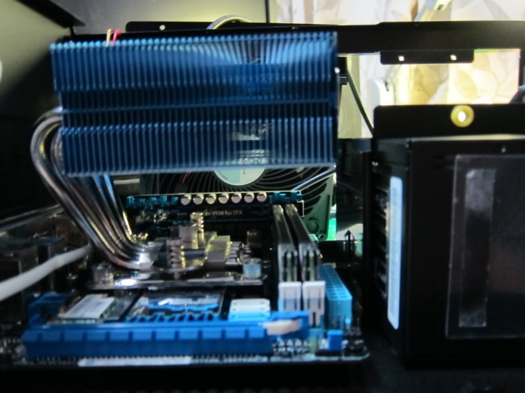

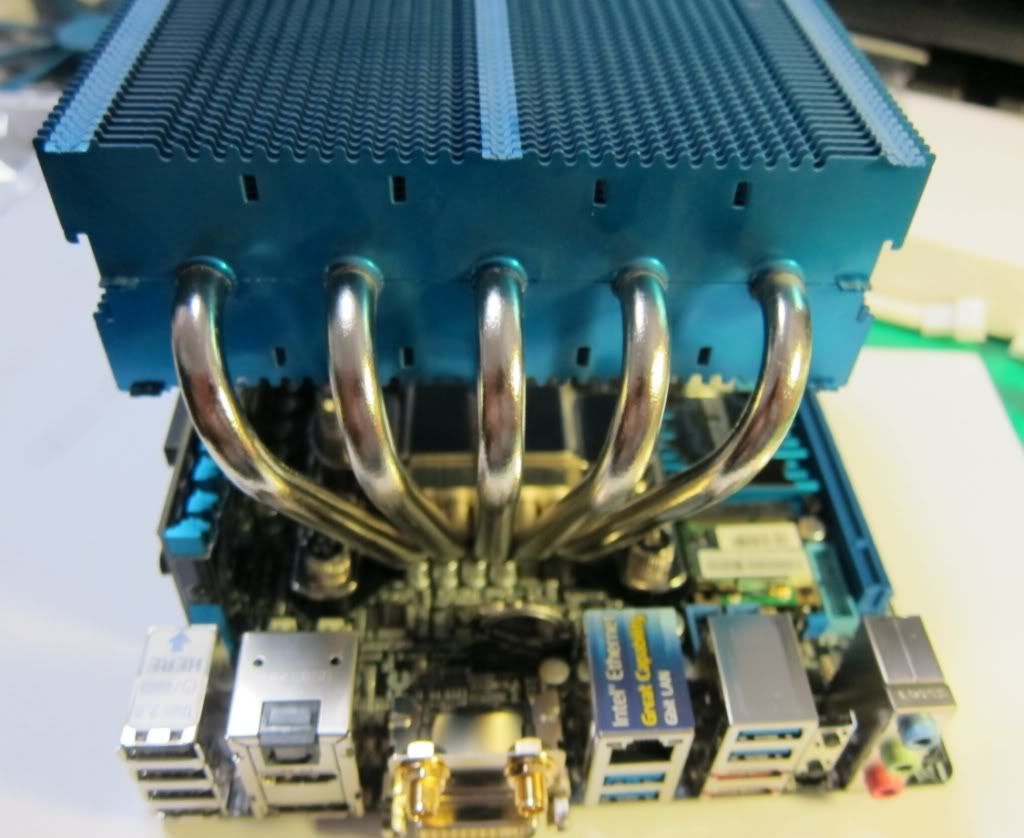

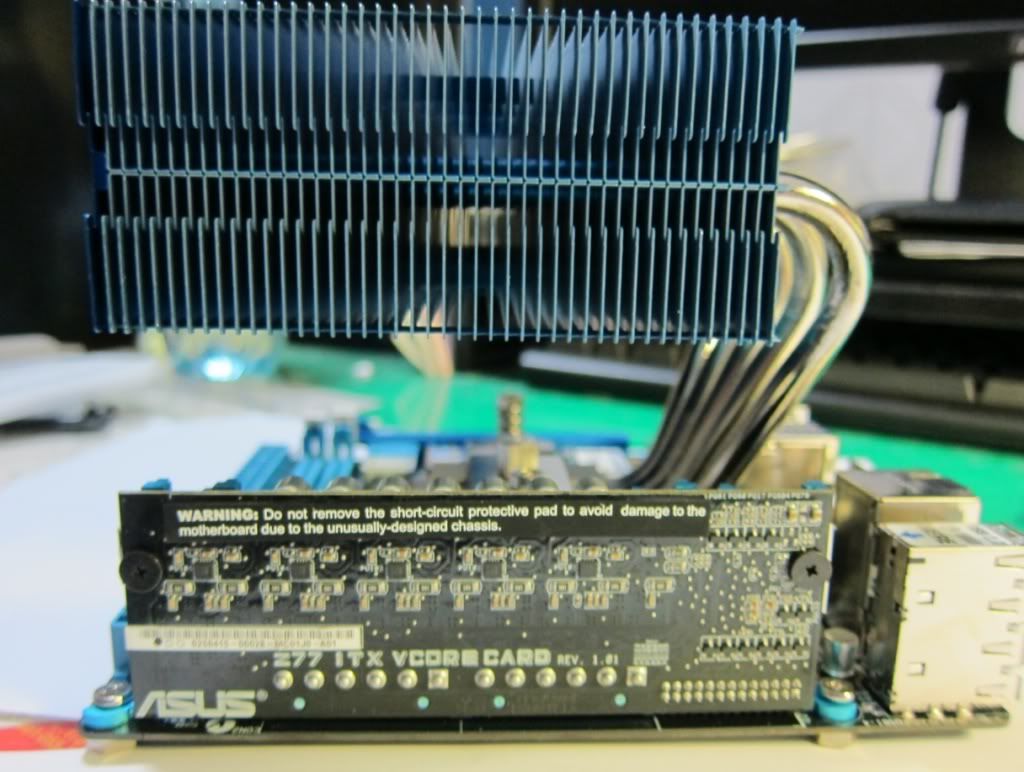

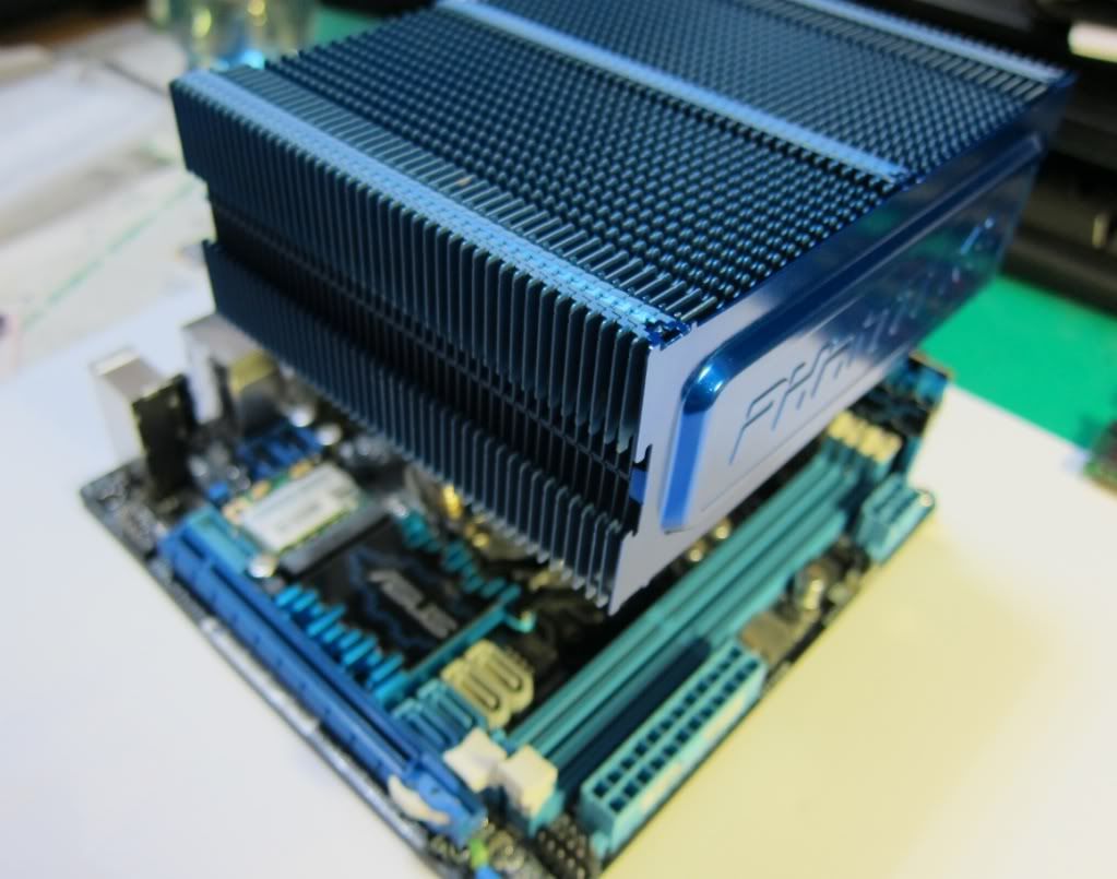

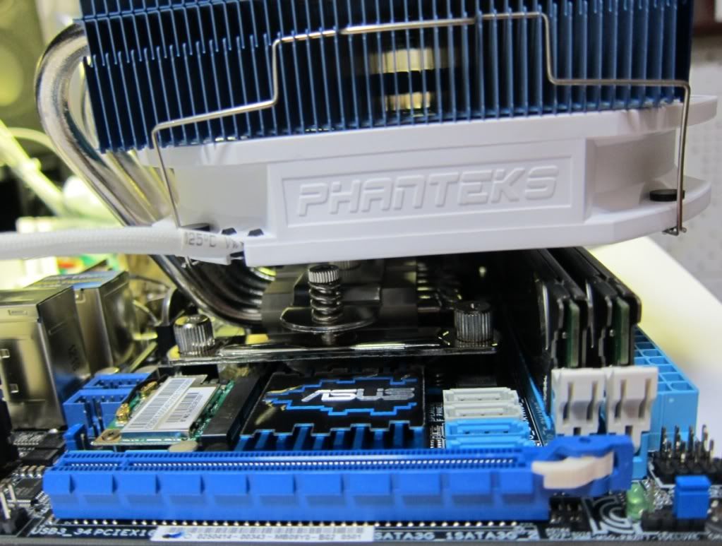

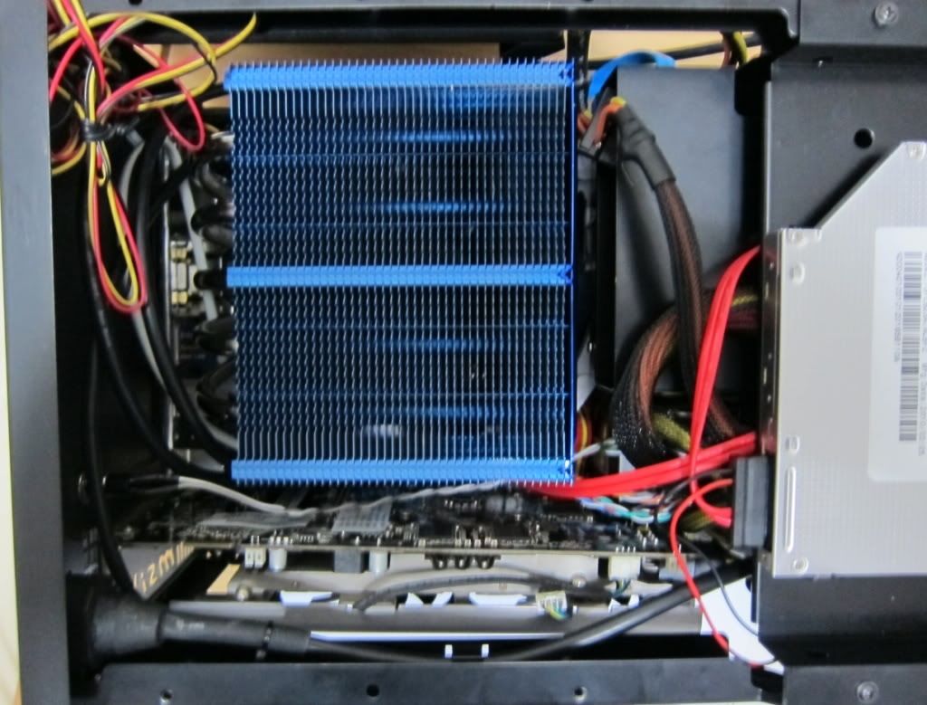

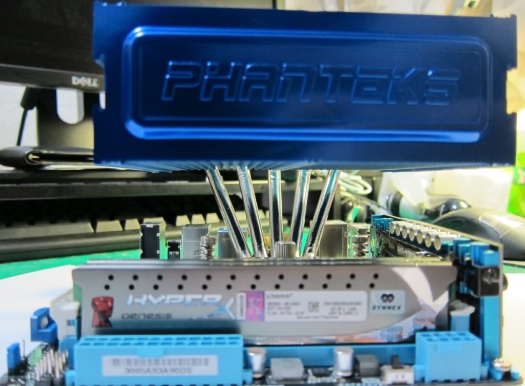

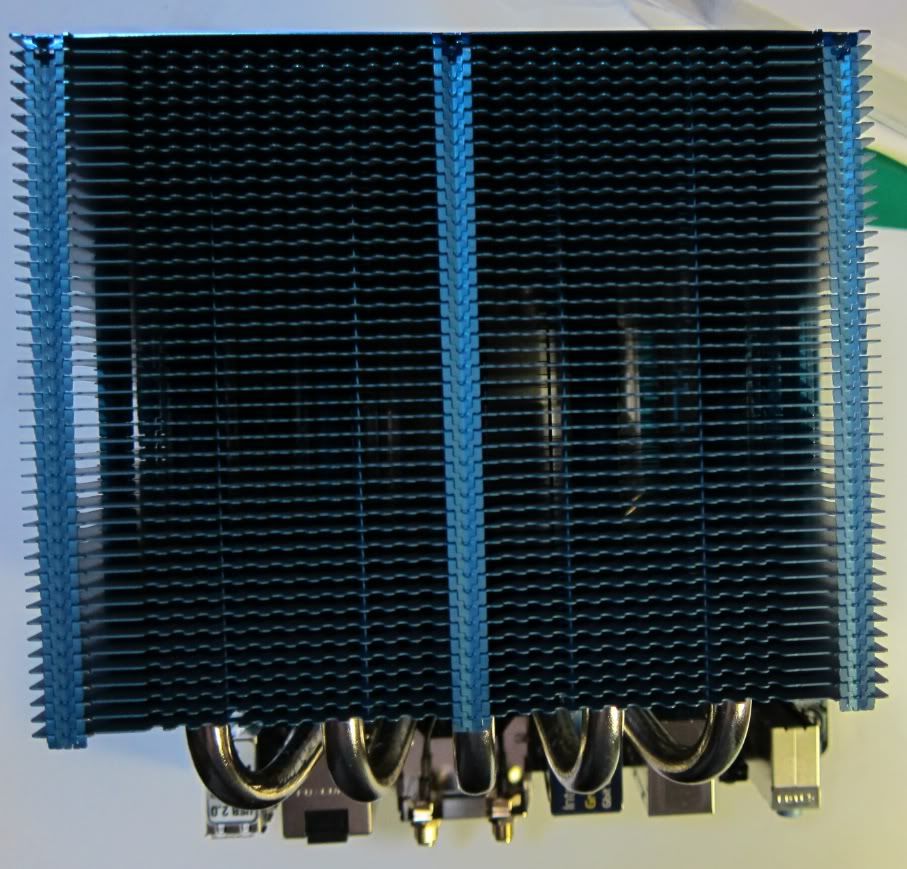

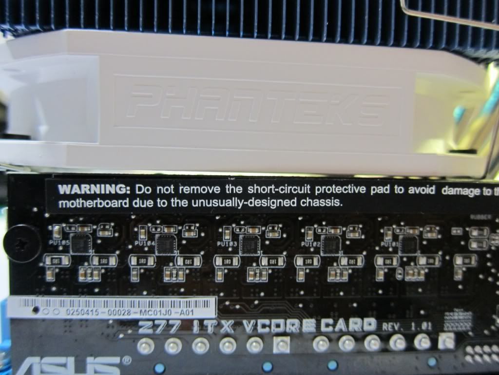

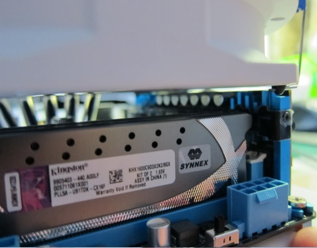

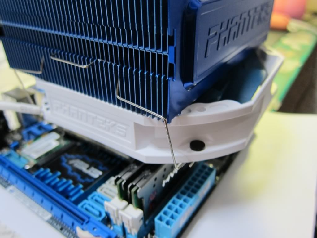

散熱器裝上去後的四面空間圖
裝上風扇,空間真的一拜!!與供電模組剛好剩下1~2mm

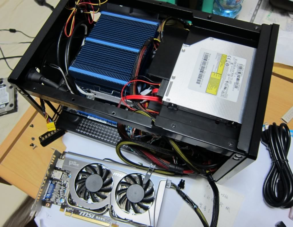

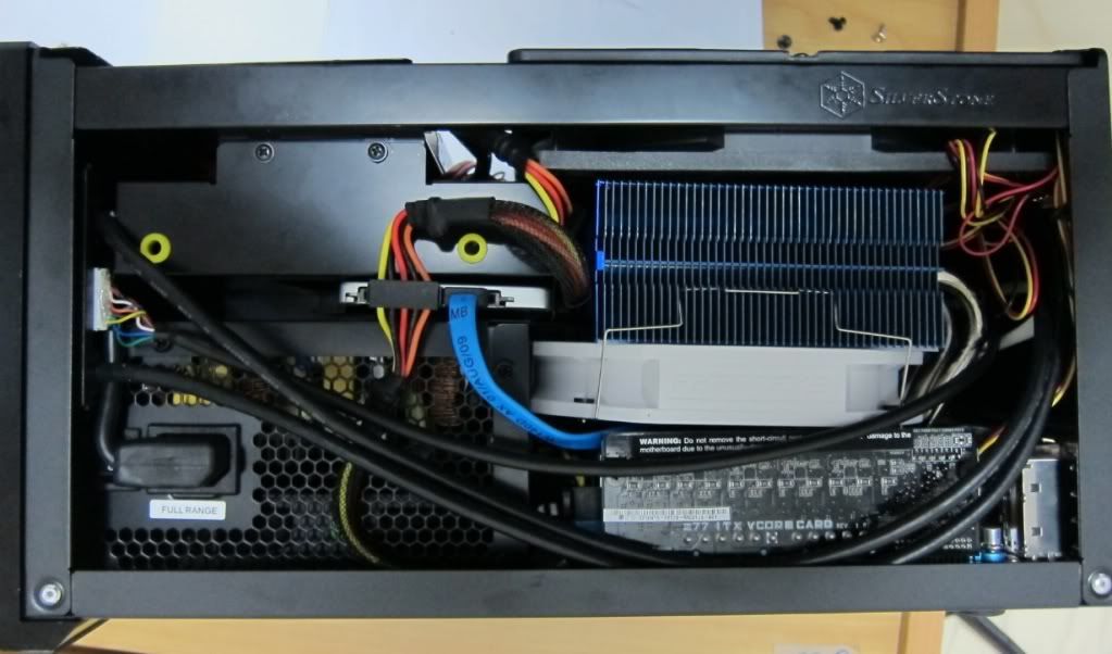

裝進 機殼
與前方硬碟架非常近~也因次會卡到3.5吋硬碟的電源線

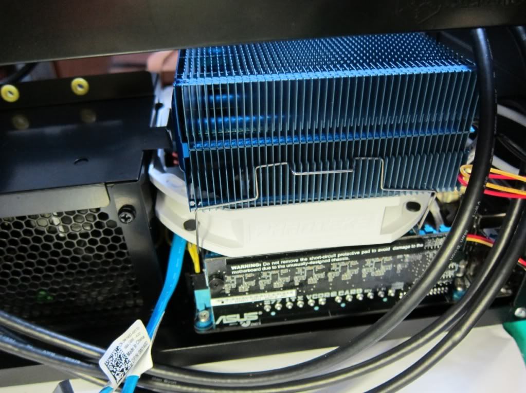

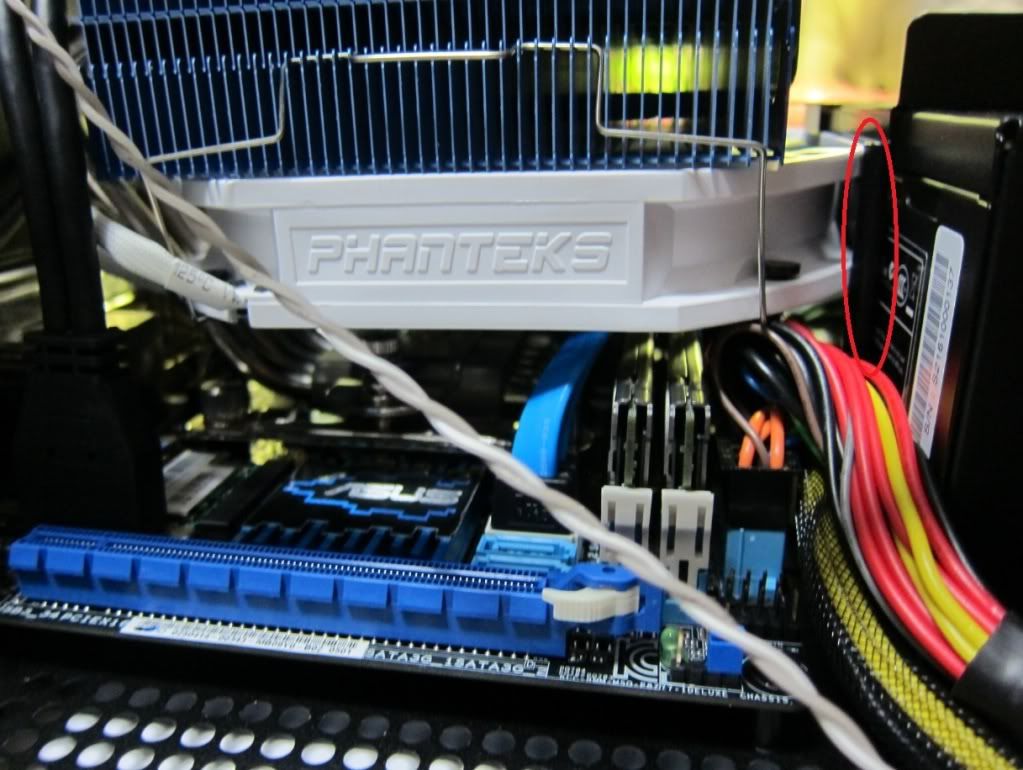

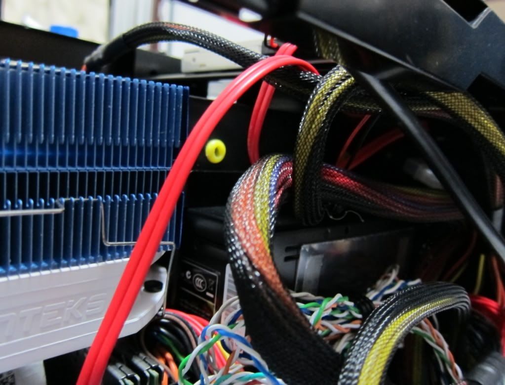

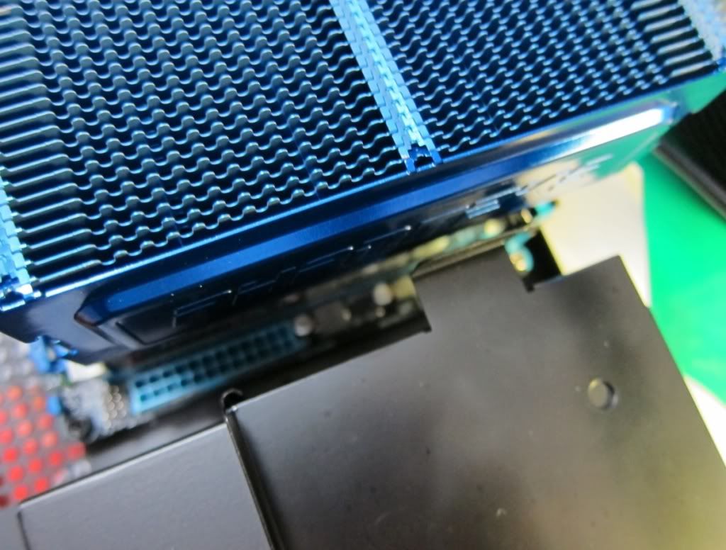

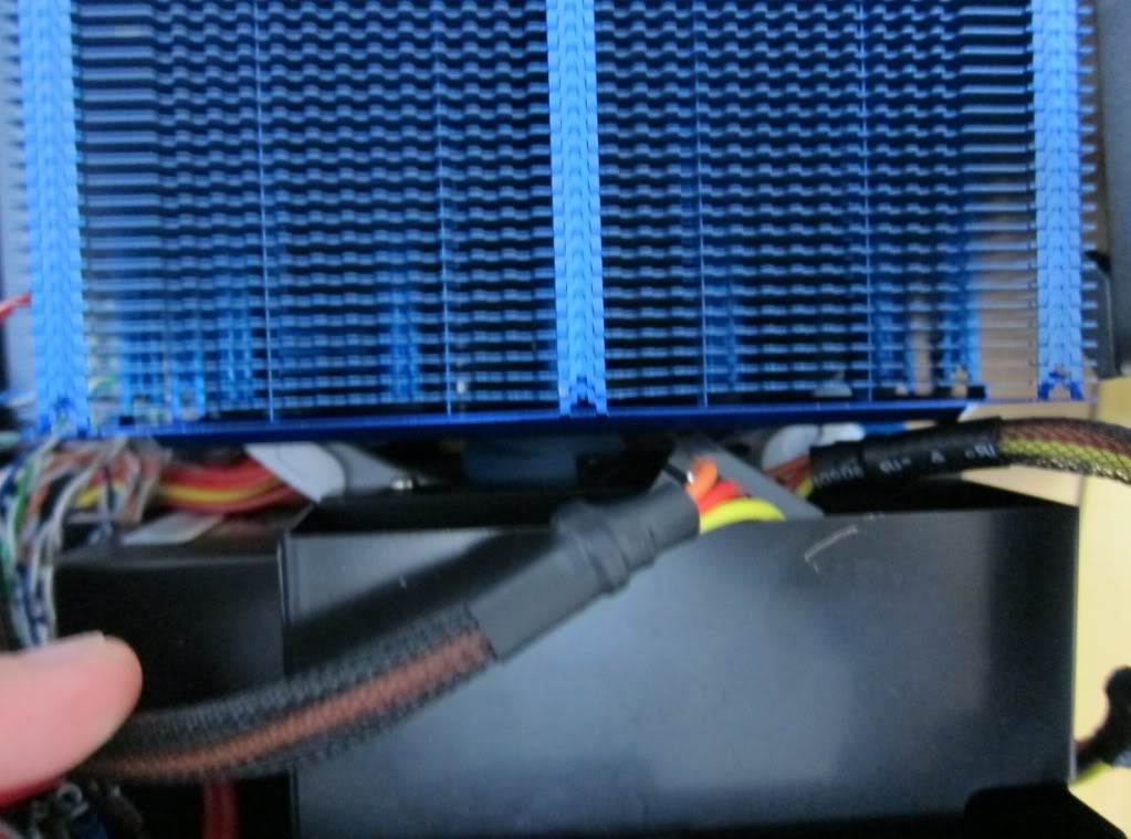

如果使用3.5吋硬碟 在這邊硬碟的電源線會卡散熱器!!
整個安裝過程中最頭痛的地方...
裝上14CM風扇過程會卡前面機殼POWER支架 (途中圈起來的位置)
不過最後還是用了點"暴力" 慢慢推進去~(風扇塑膠框架有點彈性....)
最後會有一個位置幾乎是剛剛好
全部裝好後的側面圖~跟上方18CM風扇也剩下一點點空間!!
整個尺寸真的非常剛好

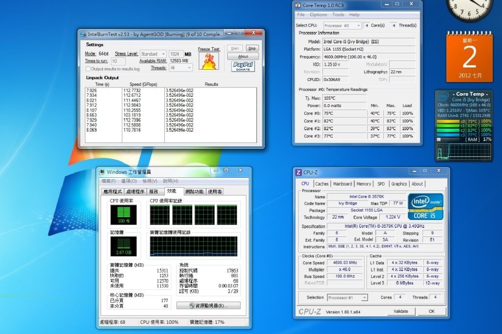

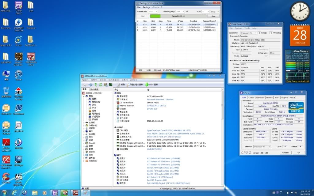

最後簡單一張燒機圖片
1.224V 4.6G 燒機
室溫下 裝機蓋機殼 最高78度 待機約40度上下

跑一下 IBT V2.53吧
同樣是linpack 計算
IBT計算性能高出一倍 4.6G 應該會有 120GFlops
當然跑IBT溫度可能會破百...

預設值試了一下 最高83度

http://i1068.photobucket.com/albums/u441/coolruehl/IBT46G1224V.jpg
預設值試了一下 最高83度
跑一下 very high 30回看看 比較準確
因為溫度會持續累積升高
不過若能在封閉機殼內 4.6G 壓在 90度內
這款散熱器效能就相當不錯了
