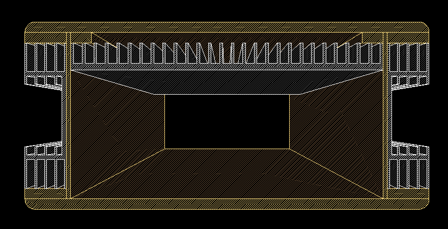

在挑選了適合的散熱片之後,把剛才量的POWER尺寸也一並畫到AutoCAD裡面,
作為判斷零件是否會有空間不足或是尺寸干涉的情形發生。
很幸運的,尺寸非常的適合。

power殼體設計圖。

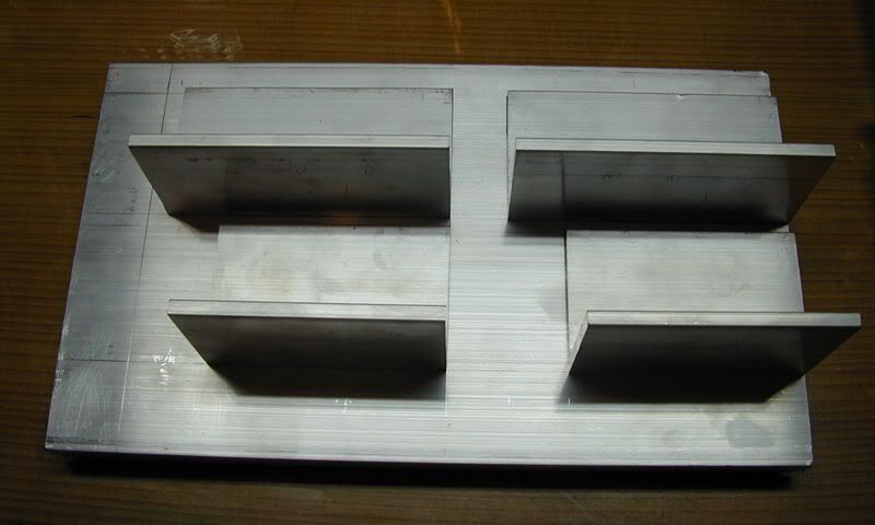

L型導熱用散熱片
二話不說,馬上合尺寸。

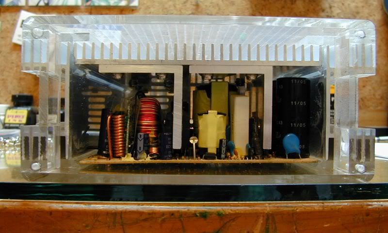

首先將側面兩片裝飾用的散熱片坎入殼裡,
尺寸非常的合,稍微用點力氣就可以壓進去,而且不會掉出來
尺寸部分因為壓克力殼製作的很準,所以散熱片和壓克力外殼的接合面高度落差非常小,
幾乎是平的。
側視

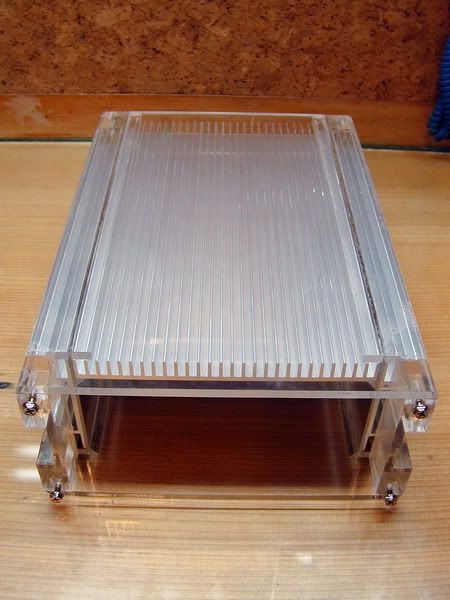

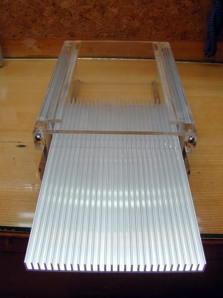

接著把大片的散熱片滑進軌道
滑進去之後

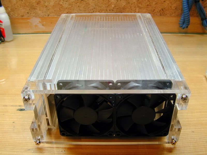

放上兩顆7公分風扇,左邊的空隙就是要讓線出來的位置

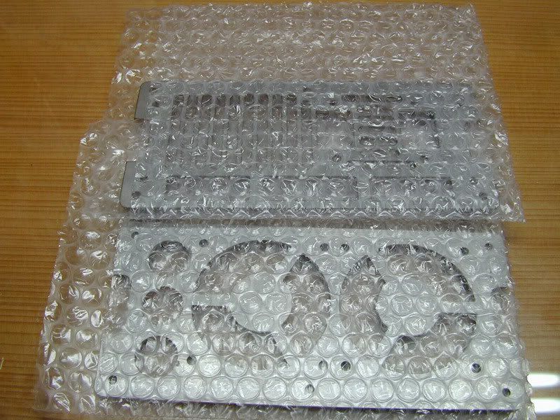

接著要訂做POWER的門面,

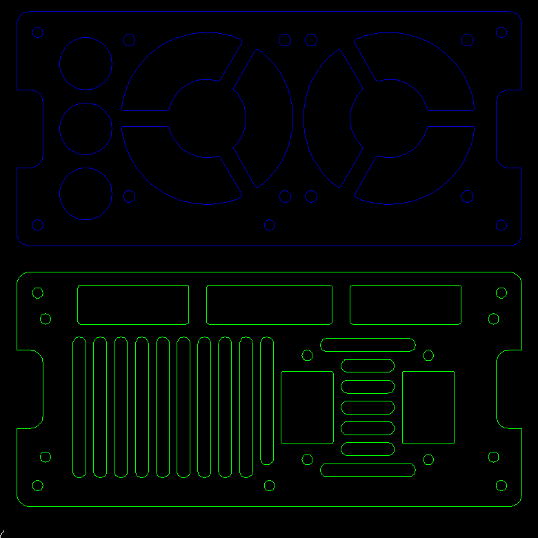

也就是前後的檔版,為了質感以及防鏽,還要支撐殼體剛性,選用不鏽鋼+雷射切割。
首先也是用AutoCAD畫出外觀,
閒來無事畫的3D

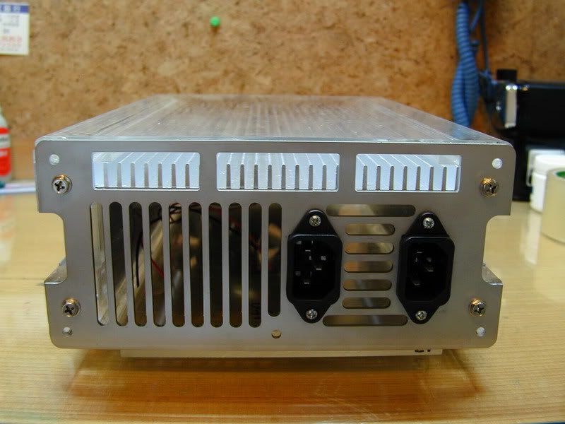

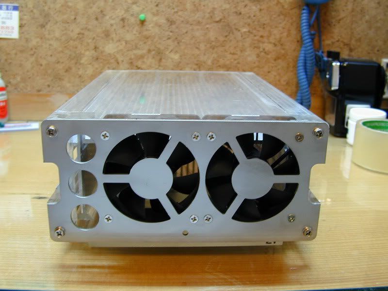

終於,漂亮的前後檔版終於從台中飛回來了,
脫光光,脫光光
趕快鎖上風扇還有電源插座看尺寸合不合,好險沒有做錯。
接著先預組裝一次,這次組裝不含內部零件,
單純先確認POWER外觀與機殼是否可以結合良好。
預組後視
預組前視
預組後視近照
預組前視近照

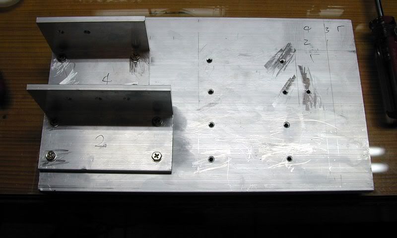

首先,要先把所有散熱片需要鑽孔的位置畫出來並加工,
先量出散熱片的相對距離。
鑽孔
固定之後與POWER電路板再次預組,確定是否有地方需要更改。

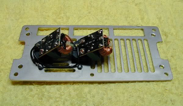

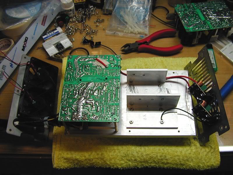

再來,為電源插座銲上EMI濾波器
把晶體所到散熱片上面,並鎖上電路板固定的銅柱
再一張
初次的合體

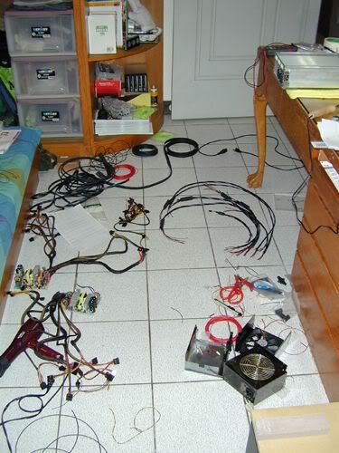

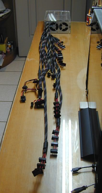

接著開始先製作POWER的輸出線材,
丈量機殼之後算出所有線材的尺寸,然後開始製線工作,
這部分算是最辛苦的,因為線材要處理的部分很多,
這一個部分就花了我兩天的時間。
已經包上套管和沒有包上套管的線
在這一段工程時間裡面,房間幾乎成了垃圾堆,呵呵。
加工完成的線材,非常的有質感。
每一組輸出都加了一顆EMI CORE,因為線長比一般POWER長了許多,這是不能偷懶的。
線材近照
再來把線材穿過檔板,銲上POWER電路板
整把線材真是壯觀

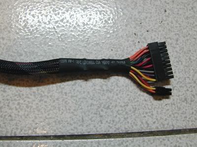

接著教大家如何製作漂亮的線材
首先,準備好要加工的線材
稍微整理一下並用膠帶先固定線束
先用膠帶封頭,不等一下套管會卡住穿不進去。
穿好套管的樣子
使用束線帶固定套管位置
接著套上熱縮套管
用吹風機吹到熱縮套管都收緊之後,美美的線材就完工啦。

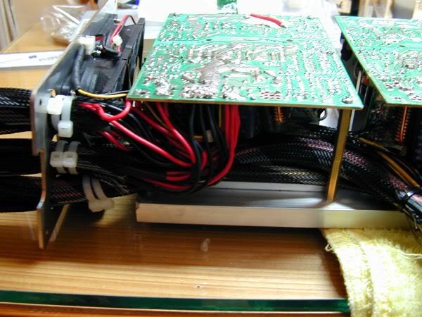

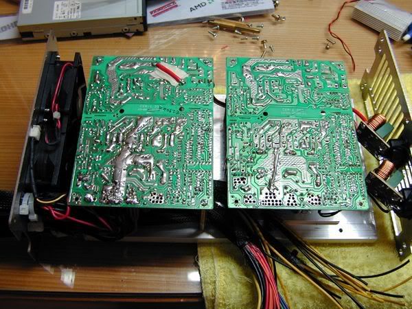

剩餘線材都製作完之後,把第二顆POWER也鎖上散熱片,
把第二顆POWER的線材也穿過檔板,
線材近照
尚未焊接線材近照
焊接完工近照
再經過上電測試所有電壓輸出都正常無誤之後,就可以塞到殼裡面啦。
到此,POWER就正式完工了。
到底這顆POWER有多大?
長28.5cm * 寬19cm * 高9cm
線材最大長度120cm
完成之後把線材展開在桌上,才發現它真是個大傢伙。

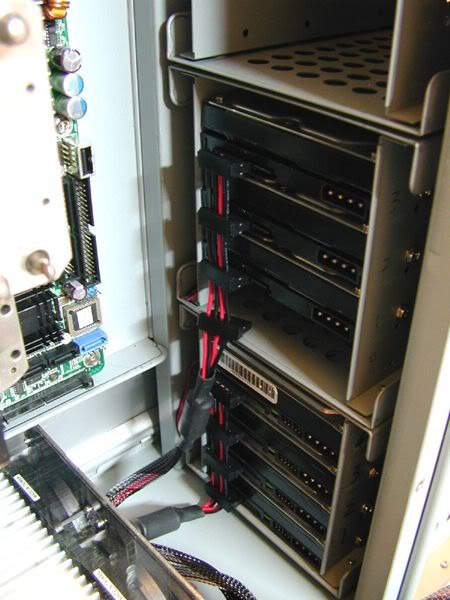

再來合到機殼裡面。
插上第一顆到第四顆硬碟電源
第五顆到第八顆,耶?少一顆耶?
因為我把硬碟摔壞了................無言........

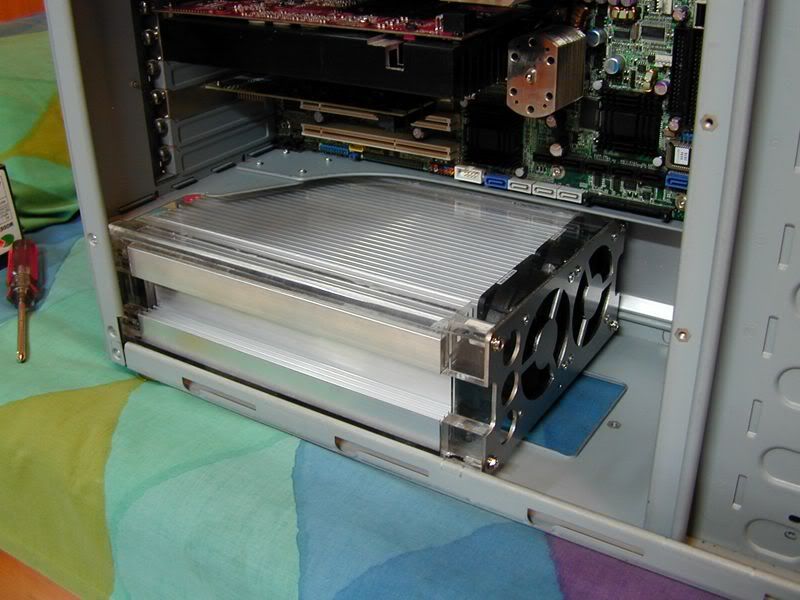

上機近照一
上機近照二
完工啦!

比如風扇風切聲很大,於是把檔板上的放射狀外觀整個切除,只留一個圓孔解決了風切聲。

在電源部份做了EMI濾波器,為什麼每一組輸出還要加EMI CORE?
有考慮到壓克力崩牙很細心,目前所看到的壓克力改裝作品都沒有看到做到這步
真是浩大工程...
舊 2006-11-11, 03:52 AM #5
applearea離線中
chunyan0001
chunyan0001的大頭照
您的住址: 桃園楊梅
文章: 863
作者applearea
恭喜C大完工,圖文並茂,又是經典工藝巨作
真是浩大工程...
輸入跟輸出是隔離的。
輸入的部分寫錯了,銲在110V電源插座上的是﹝突波吸收器﹞
感謝指正。
輸出部分才是EMI CORE。
