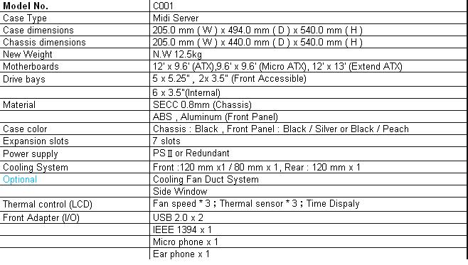

規格資料

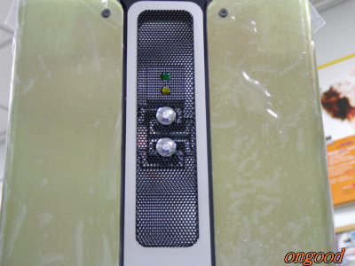

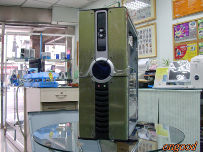

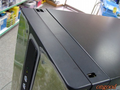

電源開關以及RESET鍵均在上半部的地方.而前置音效裝置設在中下方.
1394接頭,以及兩個USB接頭,在機殼上方.這幾個做法,應該都是為了讓使用者方便按開關以及方便使用外接裝置.

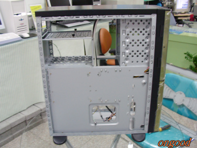

這是側邊的照片,跟一般的機殼不一樣的地方,是從右方安裝的方式,而且連主機版,都是要相反安裝的方式(CPU在下方).

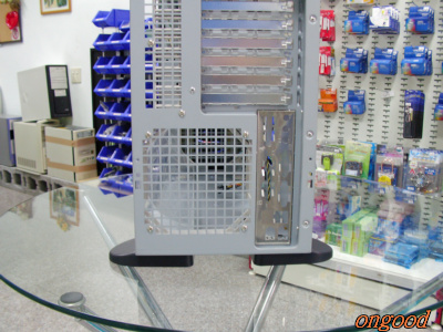

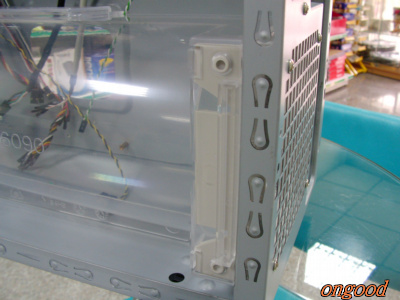

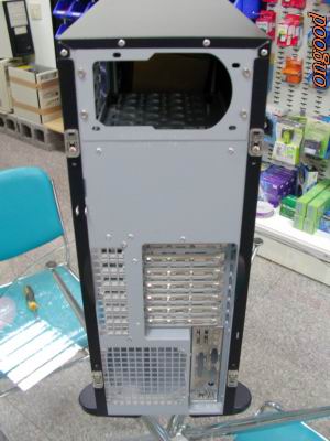

這是後方照片,可以看出來,後方是可以裝一個12X12風扇(連前方都是).電源供應器的地方,是可以拆裝改成備援式的設計.

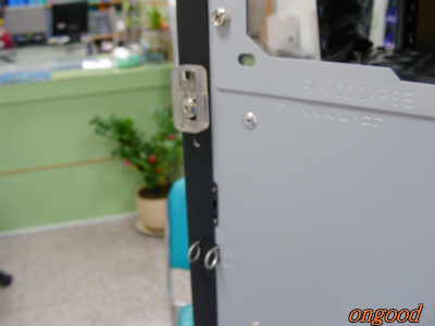

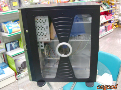

側版拆裝的方式,都是手動就可以拆裝了(跟采石之星,成吉思汗系列相同).一樣有加上可以鎖上的設計.

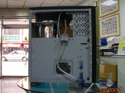

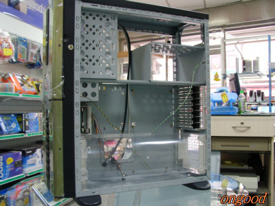

兩邊側版打開的照片.

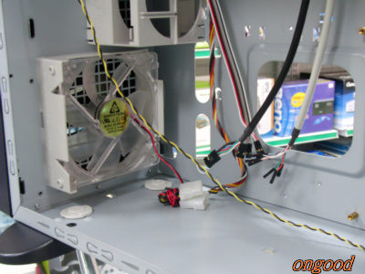

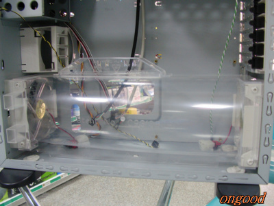

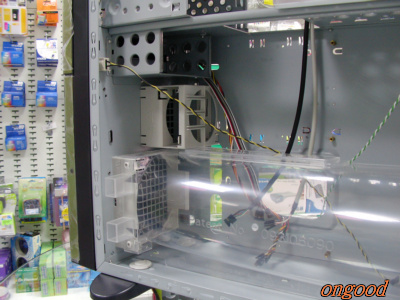

這是前後,各裝上透明12X12風扇的圖.在這裡也可以看到,後方介面卡的地方,都是用卡筍的設計方式(跟成吉思汗等同,都不用用到螺絲).另外在上方,還可以裝上一個8X8的風扇,直接從側面裝進去就可以(主要用來吹顯示卡)

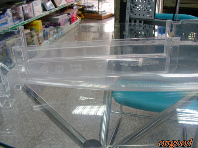

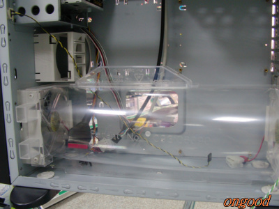

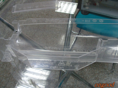

導風管的照片,這算是這個機殼最大的特色的地方(采石科技的報告裡面,提到因為有這個的設計,加上前後各一顆12X12風散的設計,可以達到機殼內外溫度相差一度以內)
拿出導風管,是很簡單的事喔~只要把前面兩個卡筍往右壓,拿出來,後方的也要,就可以拿出來了.
拿出來的樣子.

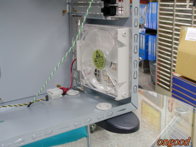

安裝風扇,只要把風扇直接壓進去就會固定住了.

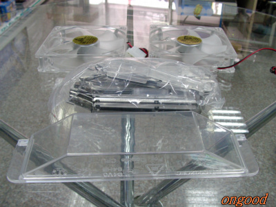

這是目前終結者所附的配件,分別成一個可以更換的導風片(可以跟原本平的更換,使範圍更廣,應用在雙CPU的主機上).以及兩個透明的12X12的風扇,以及配件包.
這是配件包內的物品,共有一包鏍絲包(固定主機版用的,這也是唯一,在這個機殼上,需要用到螺絲起子的地方).另加二條束帶.

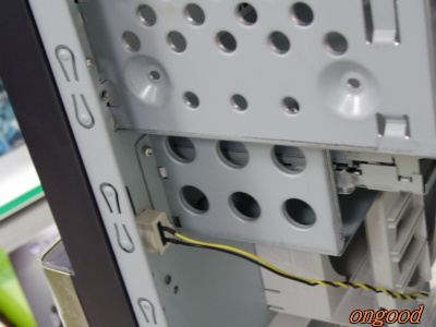

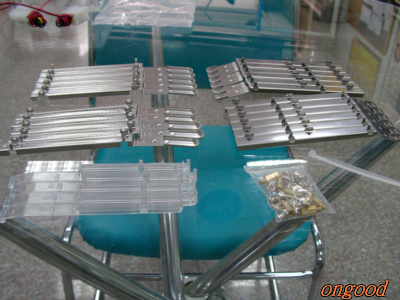

接下來是左上方的光碟機滑軌五組,左下方的軟碟滑軌兩組
右上方的硬碟滑軌六組.這也是這個機殼可以安裝的最多量了(五大八小),共13組滑軌全部附齊.

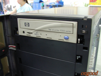

這是安裝光碟機

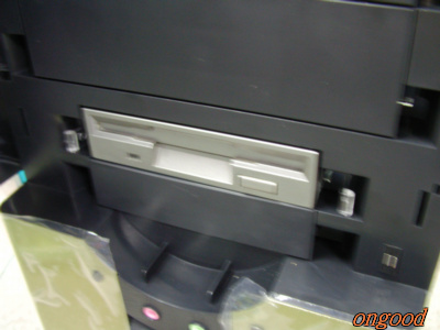

安裝軟碟

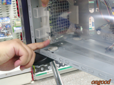

這張圖,可以看到安裝軟碟後,會有一個卡筍卡住機殼,所以如果沒有把滑軌往內壓,是拿不出來的.(不管是光碟機,軟碟,或硬碟都是相同,要壓到有卡的聲音出來,才算是安裝好).

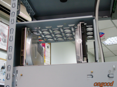

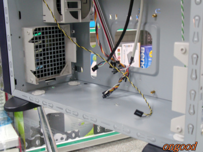

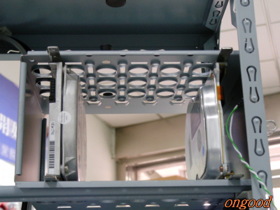

這是安裝硬碟的照片,由圖中可以看到,這兩顆硬碟是用左右相反的方式去安裝的.這都可以由使用者去調配看要怎樣安裝.(這裡可以安裝六顆硬碟)
這是從後方看的,因為安裝左右相反,所以排線的順序也上下相反.

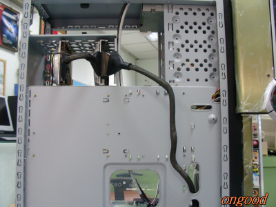

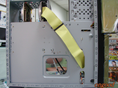

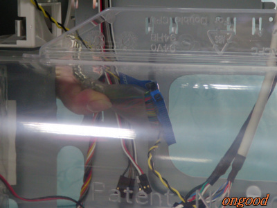

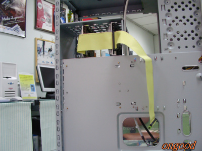

這是安裝排線後的情形,此機殼的排線都是從機殼另一面去安裝的,然後由圖上的排線孔,在繞到正面.此條排線為IOSS,70公分長排線(50+20)
這是正面的情形.這樣的設計,有好有壞,但本身認為是"壞"大於"好",除非是使用者,在排線的安排上,有去考量到.
好的地方,就是這樣的設計,可以讓排線到"幾乎看不到"的地步,機殼內看起來也不會那麼亂,散熱部份,也多多少少,會增加對流的空間.
壞的地方,就在於排線長度的要求,如果不是使用排線較長的,會有太短的情形,會連接不到主機版上.且也有可能,有些主機版的設計,PATA介面或SATA介面,不是設計在排線孔那裡.

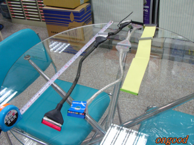

這是用普通的排線去接,這條排線長49公分(33+16).
情形就會如圖所示,除非只接一個裝置,不然長度是不夠的.
這是使用CoolMaster的TTC-A24,60公分排線去接的(40+20)
這也是使用CoolMaster的TTC-A24,接兩顆硬碟後,繞到前方去的情形.其實感覺還是有點勉強.
如果現在很多人都是用RAID0功能,或是使用SATA,應該問題就比較小了.
這是在測試時的三條排線.
