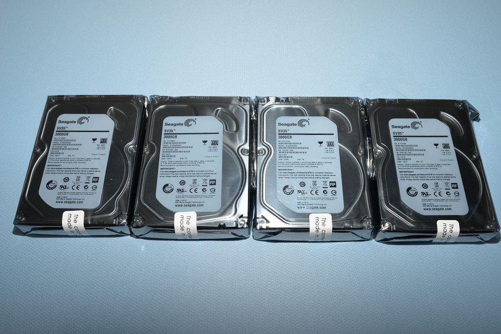

又進了一批 SV35,近來蠻喜歡用這系列產品,轉速7200RPM不縮水,單碟1TB傳輸效能漂亮,標榜可24*7 運作,重點是三年保固! 以硬碟江河日下的品質,保固期長才是最終王道阿~
另外 SV35 Series MTBF 高達 100萬也是特點,次於 ES版的 120萬,高於家用款的 80萬(?)。
↓一次進四顆 ST3000VX000,排排列隊:

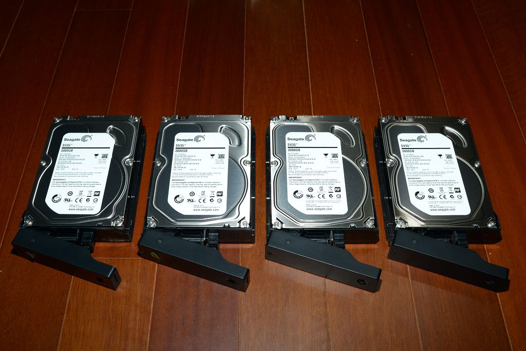

↓脫光驗明正身後 (All MIT,韌體CV13),準備上機:

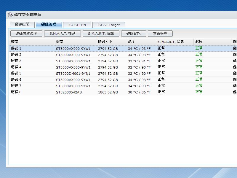

↓DS1812+ 終於插滿了!! ST完全制霸!
還有顆 2TB 混在其中,那顆算是之前退役閒置的 LP省電版,負責跑 BT,等操掛了再換!
