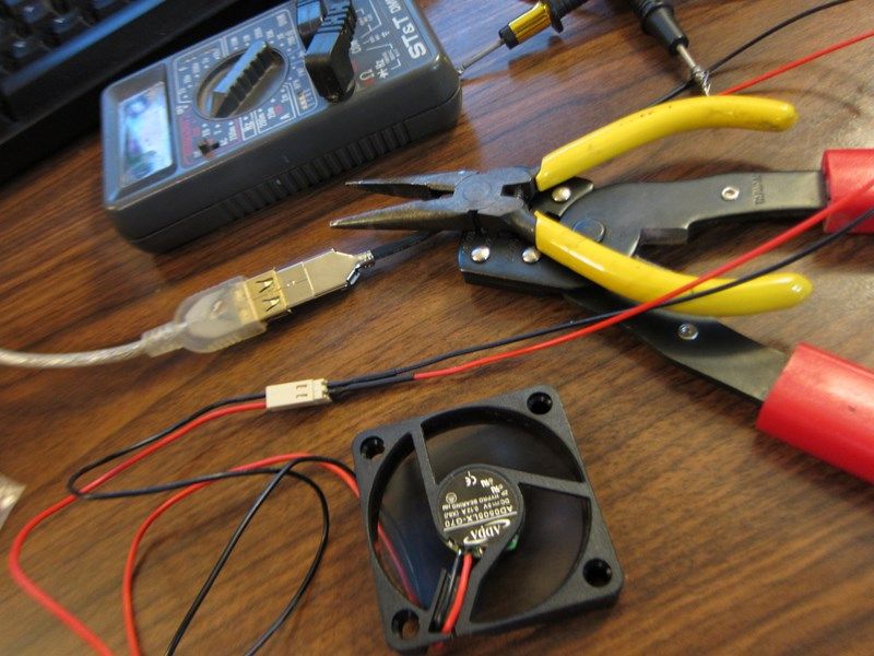

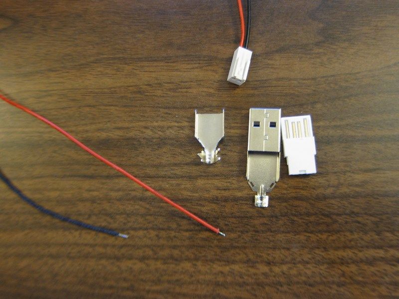

USB提供5V供電,不少風扇也吃5V供電,但很奇怪,我稍微逛了一下光華電子區,就是沒找到USB轉5V 2pin風扇接口的,只好自己做。

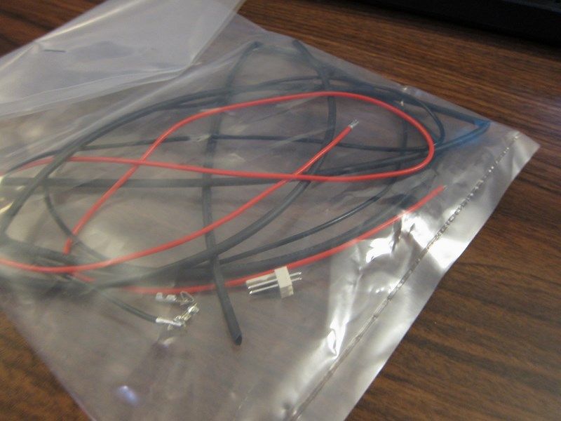

材料:USB接口一個、線兩條、2pin公一個、熱縮管數節。

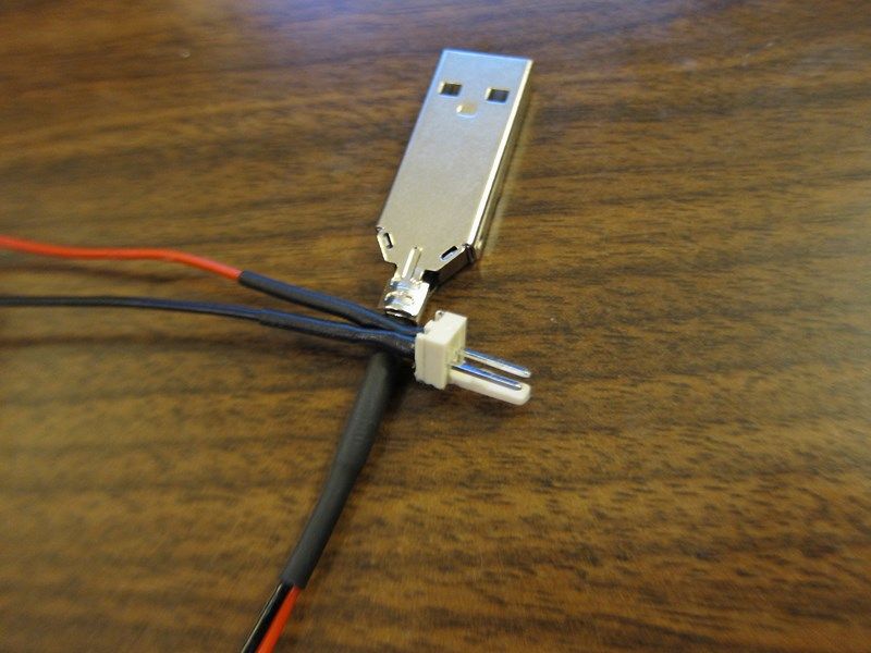

只是焊一焊而已,去掉風扇和工具,台幣20元可以搞定。請看圖:

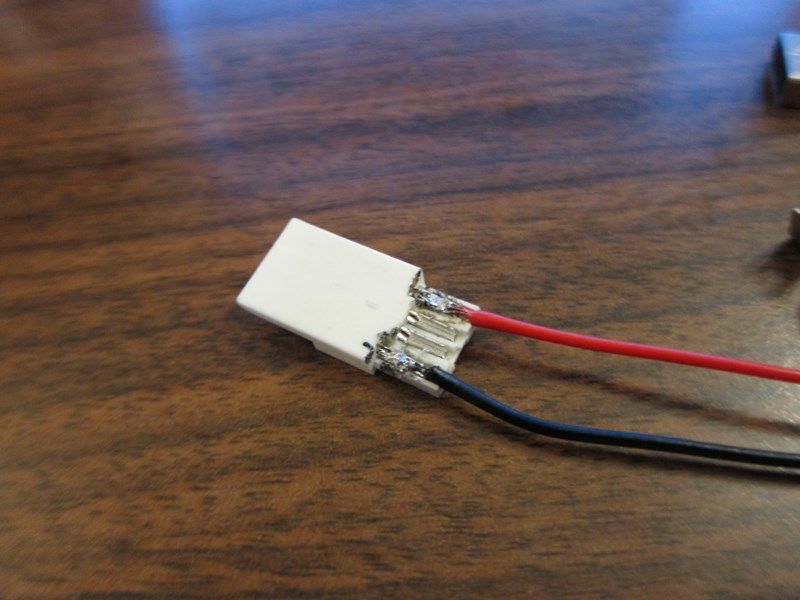

USB的供電端應該搭配2pin公,這張照片是我擺錯了
請注意正負極的位置
其實這個風扇原本是裸線、沒有2pin母的,是我自己弄上去的。
另外這顆風扇是5cm的,會稍大一點,用4cm會更適合GoFlex desk的厚度,但我手邊只有這顆5V的。
有12V風扇的話也可以接上去試試看,只要轉得動就能用,只是會轉慢一點。

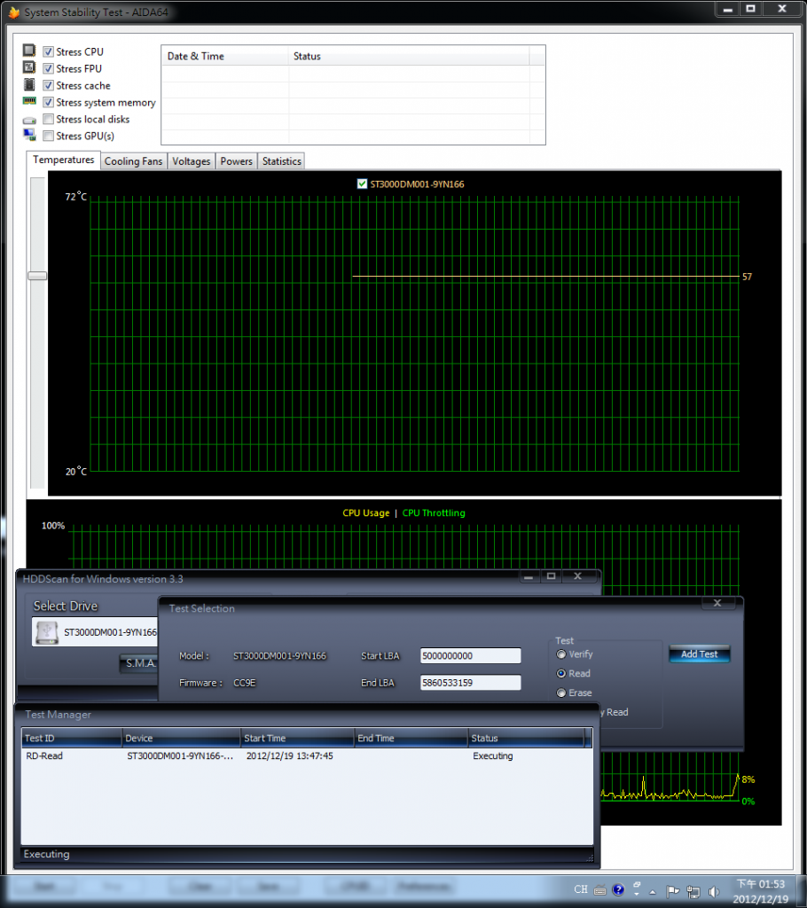

接下來進入測試,我的測試方法是這樣:
1. 用HDD Scan Read做硬碟燒機。
2. 燒到溫度曲線趨近平穩,看看高溫可以到多少。
3. 於高溫時裝上風扇,看看風扇的效果。
4. 紀錄有風扇時趨近於平穩的溫度。

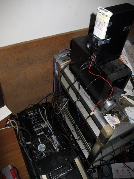

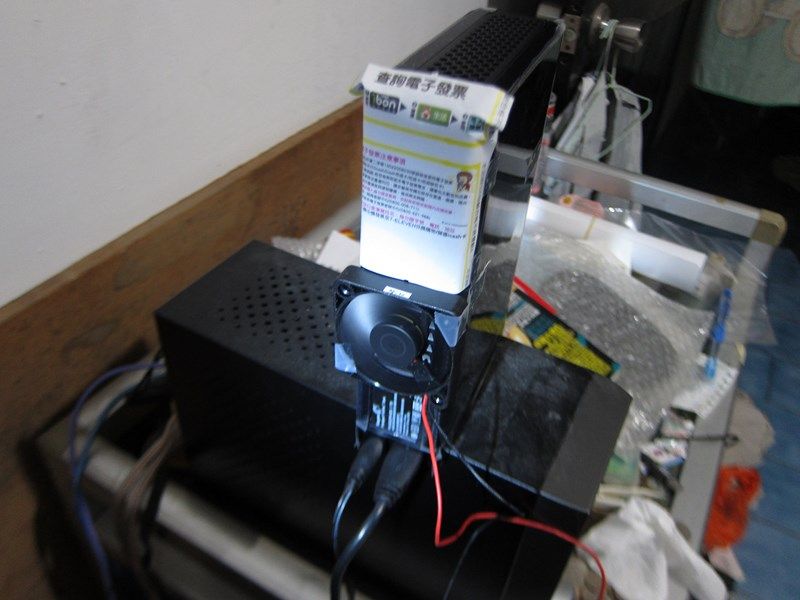

由於我只是要先測試,上風扇的方法是用膠帶隨便黏一黏XD
先來兩張上風扇的照片:
為什麼要把一部份用紙擋起來?因為我希望盡量使空氣由上方開口出去。
然後是看圖說故事:
↓上風扇前的燒機溫度,前段就恕我沒抓了。
其實57度還不太需要擔心,硬碟工作溫度是0~60度。
但那天(12/19)板橋下午兩點的氣溫是16.6度…夏天高個二十度是很正常的。當它是77度時可就不太妙了。

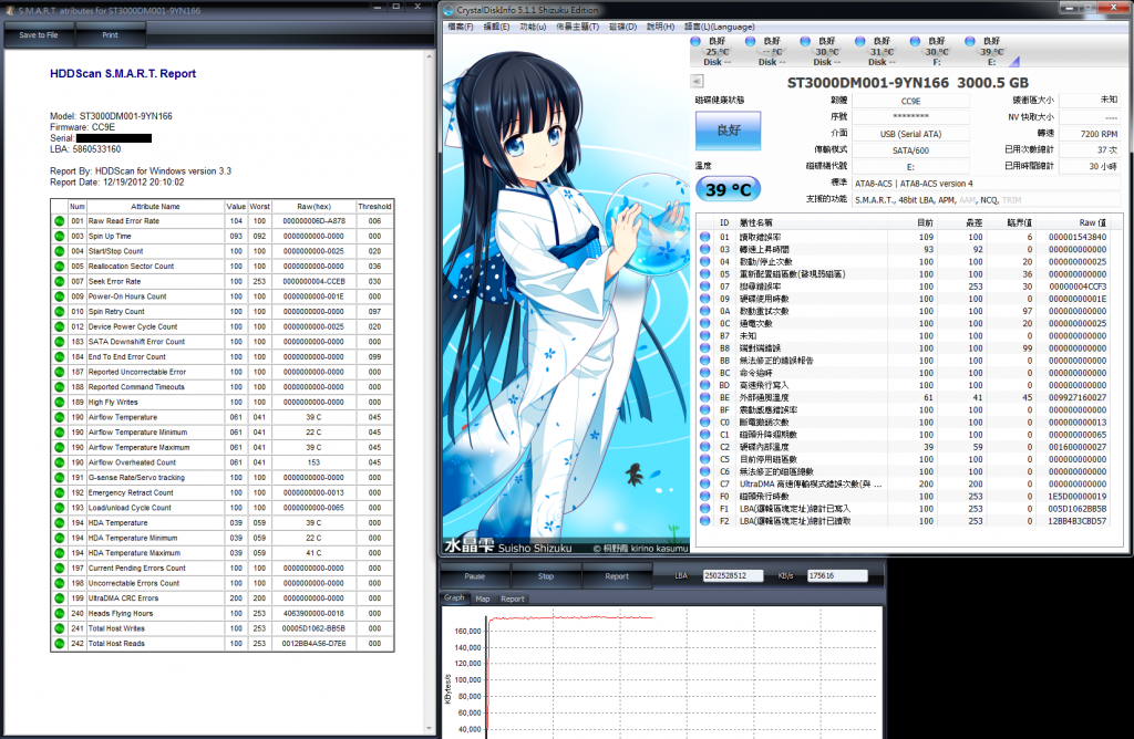

這時候我開始動手黏風扇,啟動後溫度像這樣:
哈哈,直直落!
然後我放了很長~~~的一陣子,HDD Scan重點了幾次,確定穩定後如下圖
39度! 夏天加個20度會到59度,雖然不太涼快但也還在工作溫度內。
至此我算是蠻滿意的,尤其是那條USB轉2pin很好用,不只可以搭配Goflex,連硬碟座都可以丟顆12CM去吹了。
