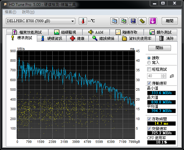

先看看這張,這張應該算是正常的
WB,Stripe256,Read ahead
ST2000DM001 Raid0 x4

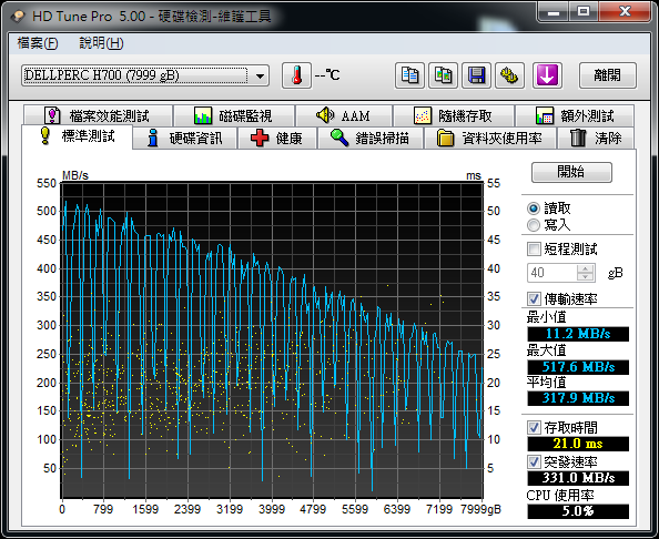

5K3000 Raid0 x4
速度較慢是當然的,但這樣抖動不太正常吧?

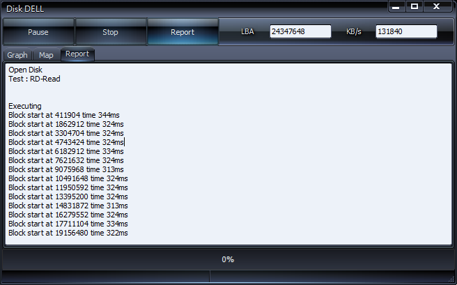

再來用HDD Scan來掃掃看(Block 256)
可以看到,大約1.45百萬個LBA(740MB左右)就會有一次的高延遲(300多ms)。
請問大家有遇過這種問題嗎?
