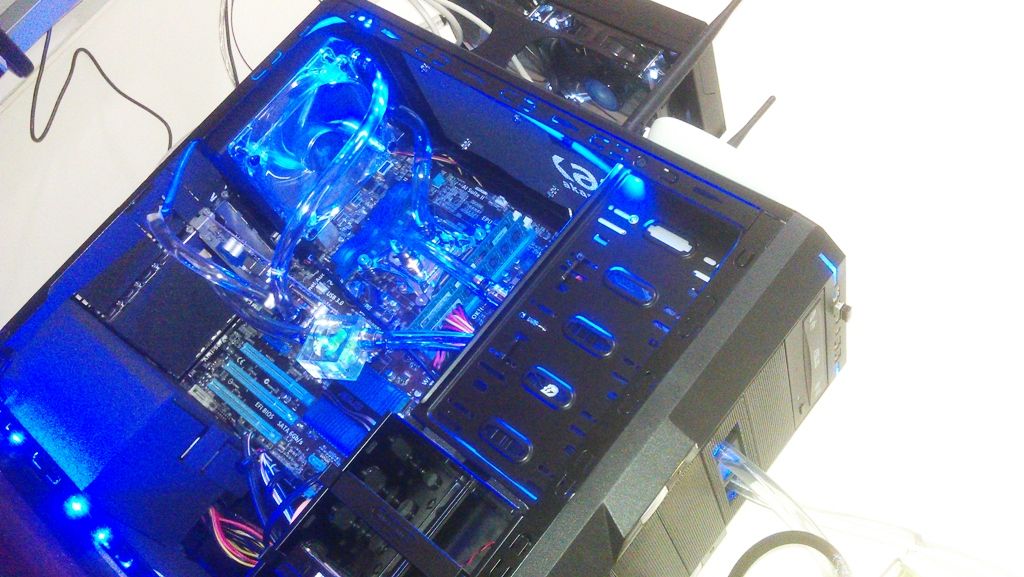

今天裝好了,只能說硬碟好吵

今天裝好了,只能說硬碟好吵
呵 可以跟我一樣 整台把他全部用隔音棉貼起來...
除了水管出口 其他幾乎都貼起來了 側板除了 透明測板的地方 其他都貼滿了
話說 你的水路那麼複雜 DP400 推得動嗎 0.0 會不會其實流速變很慢@@?

上機前我有試過約3公尺的4分水管它可噴約水平5CM長的水,雖然單獨跑還是有聲音,但是上機後就被硬碟轉速聲給蓋過去了,不過要設好自動關機,以免馬達罷工而不自知,另外用T管真的不錯用,省空間又省錢,加水就用針車油的那種塑膠罐慢慢噴就好
這樣測試應該不准 因為轉折和進入水冷頭 都會有水阻
不過既然使用起來 溫度沒飆升 那應該就是沒問題了...
加水也可以用漏斗會比較方便,T管水要加滿,因為排泡完水會再變少,一段時間水也會很慢很慢的變少,硬碟我一用水冷後一致只用seagate,因為他家的還是最安靜,馬達要完全無聲是不太可能啦~我用dp600已經比mcp355聲音小了,蓋上機殼完全聽不到,你的冷頭該不會是water8吧…如果是的話真的是古董了,也是我第一套玩的水冷。
